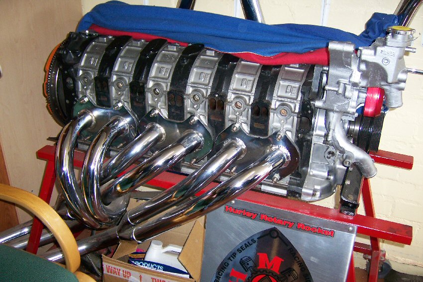

Le challenge c'est d'accrocher un stationary gear sur un intermediate plate de renesis c'est ça ?
Enfin il te faut 2 intermediates plates avec un stationary sur chaque ... et pas du même côté ...
Un truc comme ça quoi :
ou tu le verrais plutôt comme ça ?

Le stationnary gear, c'est le pignon sur le plate en fait, non?
Si c'est bien ça, on peut pas en mettre un plus long pour qu'il dépasse de chaque coté du plate?
Genre sur celui entre les rotors 2 et 3,
comme sur le 2eme schéma de Silver, en fait?
Mais ca serait surement chiant pour placé l'excentric shaft.
D'ailleurs, question con,
avec un quadri, c'est possible de mettre un seul excentric shaft pour les 4 rotors?

Si j'ai moi même bien compris, oui c'est ça, enfin en tout cas c'est de ça que je parle.
Pour l'eccentric shaft, tu es OBLIGE d'en avoir un pour les 4 rotors (A moins d'une ruse de sioux, mais là va falloir m'expliquer, peut être une boite de vitesses double entrées avec convertisseur de couple, mais je pense pas que ça existe ?).
