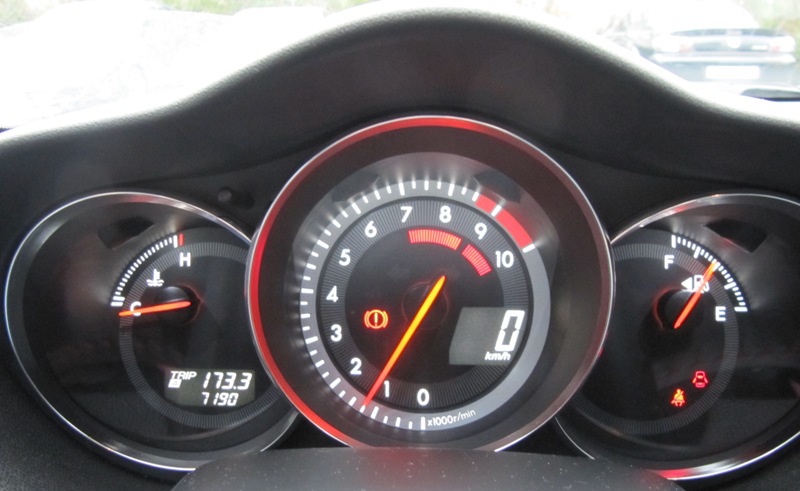

Va pas y avoir comme un manque au niveau de la jauge de témpérature ? ![]()
Re: compteur R3
Comment fonctionne la zone rouge variable avec l'info température d'eau ![]()

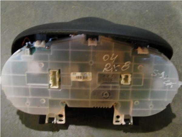

combiné ar de rx8 2004
Re: compteur R3
Tu sais comment faire pour le repasser en km/h ![]()

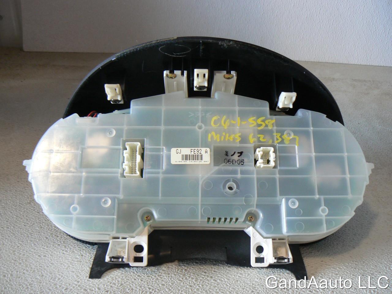

Visiblement ce sont les mêmes connecteurs, reste à espérer que ce soit le même câblage. Est-ce que vous avez déjà trouvé le schéma électrique des R3 ??
Edit :
la contenance du réservoir d'essence est différente sur les R3, pense à vérifier que cela correspond encore ![]()
