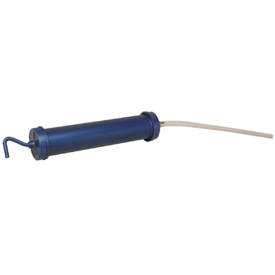

J'aimerais bien faire une vidange de la boite aussi, et en profiter pour y mettre du Mecacyl HY.
Mais pour ça, je voudrais trouver une pompe à huile.
Ce n'est pas comme la vidange moteur, où tu as accès au conduit de remplissage...
Quelqu'un a ça ? :??:

Plus sérieusement, tu peux trouver des seringues à huile dans les bons magasins de bricolage ou accessoires auto.
Ca coûte moins de 15 euros ( bon à ce prix là, ça fuit un peu ;) ) mais c'est super pratique.

:merci: Je vais regarder pour voir si je trouve ça...
