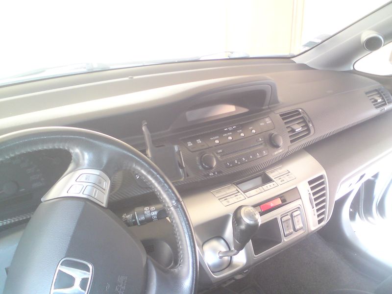

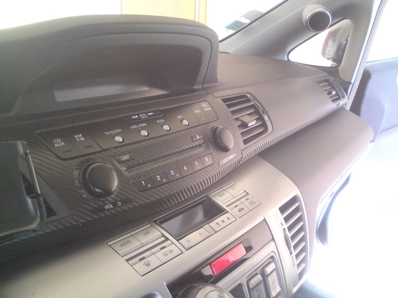

a quoi travail tu le dinoc...il FAUT OBLIGATOIREMENT le chauffer a plus de 65 degrés pour le stabiliser.
sous cette température il reprend ça forme initiale.
le meilleur moyen de le travailler c'est d'utiliser des gants en nomex, car a force tu te crame.
le di noc est a mémoire de forme sous cette température.
et il faut OBLIGATOIREMENT dégraisser le support sous peine de ne pas avoir d'accroche.
tout les gars que je connaisse qui travail ça, savent que cela se travail a la chaleur , pas a l’étirement. ;)
a plus
tableau de bord de mon FRV, réaliser par mes soins et il reste au soleil tout l’été (ça fait deux ans)
