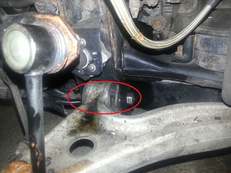

Voila j ai été faire un géométrie aujourd'hui et j'ai un soucis avec le silent bloc avant gauche qui reste collé (reglage de carrossage).
Nous avons essayé de taper sur l'axe qui tiens le silent bloc mais impossible de le faire bouger...
Quelqu'un aurait il une astuce ?

Si cette pièce et sur le triangle et ben tu enlèves le triangle et tu peux retirer le silent bloc à la presse.
Je pense que tu n'a trop d'options :??:

Je ne peux retirer le triangle car je n arrive meme pas a retirer le gougeon...

Une petite photo peut être pour voir exactement de quoi tu nous parle :??:

pour le gougeon c'est: soit le pétoire au garage, soit le tube de 2m si tu veux pouvoir le décoincer toi même :lol:

c'est ce qu'on a essayé de faire avec le tube de 2m et le marteau qui va bien mais impossible de le déloger... du jamais vue :/
en chauffant peu etre ? quitte à fusilier le silent bloc ?

Voila je reviens vers vous car ayant voulu faire des modifs de géométrie j'ai toujours mon soucis avec mon silentblock, si quelqu'un avait une idée pour le débloquer car impossible de dévisser d'un centimétre ...
Silentblock avant gauche
La vidéo :

à regarder ta petite video, j'ai l'impression que tu a une douille qui "ripe"
tu devrais ,si cela n'est pas le cas, prendre une douille avec juste 6 pents pour qu'elle s'ajuste bien est quelle est une bonne prise car, a voir ton boulon, il commence à s'arrondir
un bon cout de WD40 pendant 2 ou 3 jours de suite dessus avant de forcer à nouveau

merci laurent pour ta réponse, par contre on ne doit pas avoir la même vidéo :) parce que ma clé fonctionne trés bien est n'a aucun jeu c'est juste que si tu regarde bien le silenblock reste collé et bouge sur lui meme.
