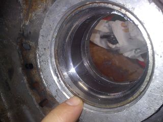

Salut les rx8tois!!
es ce qu'une personne c'est si la partie du roulement qui est rester dans le support s'enléve à la presse?ou bien si ce n'es pas disociable?
Merci d'avance!!! :salut:

Au démontage du moyeu, ton roulement se coupe en 2 laissant une partie sur le moyeu, et l'autre dans la fusée, ça c'est normal.
Ce que tu montres est la partie qui est bloquée dans la fusée.
Donc si tu as un niveau 50 en dextérité, tu devrais arriver à le sortir sans endommager la fusée.
Sinon, t'es bon pour la changer mais là, aïe le porte feuille...
Vas-y doucement et tu devrais t'en sortir.

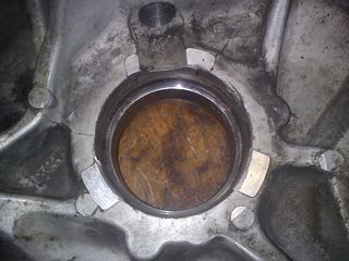

Enelver ca avec un marteau et un petit burin? ou une autre astuce peut etre?
Re: Roulement support moyeu
presse only.
va dans un garage et demande a ce qu'il te le sorte, il y en a pour 5 minute.
pour remonter ton roulement par contre:
roulement au congelateur
et ta piece au chaud (four) a 80 degrés
ça rentre seul avec un petit maillet... ;)

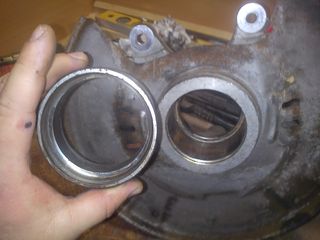

bon roulement enlever!
et voilà!
et voilà!
