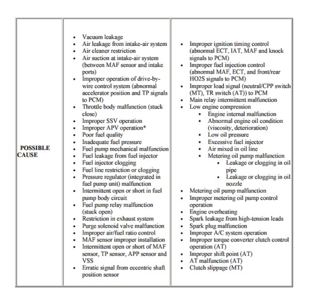

Une simple batterie défaillante ou même une cosse desserrée, peut provoquer les mêmes symptômes. L'interrogation du PCM sera forcement instructive.
En attendant, je te propose la lecture de ces 2 extraits du manuel d'atelier Mazda relatifs à ce genre de problème, ils montrent bien la multiplicité des causes possibles pour un moteur qui cale (certaines sont trés anodines comme les bougies, la pompe à essence ou une surchauffe due à une défaillance des moto-ventilateurs).
Reste que t'as pas de chance avec ta 8, ça c'est sûr ! ;)
