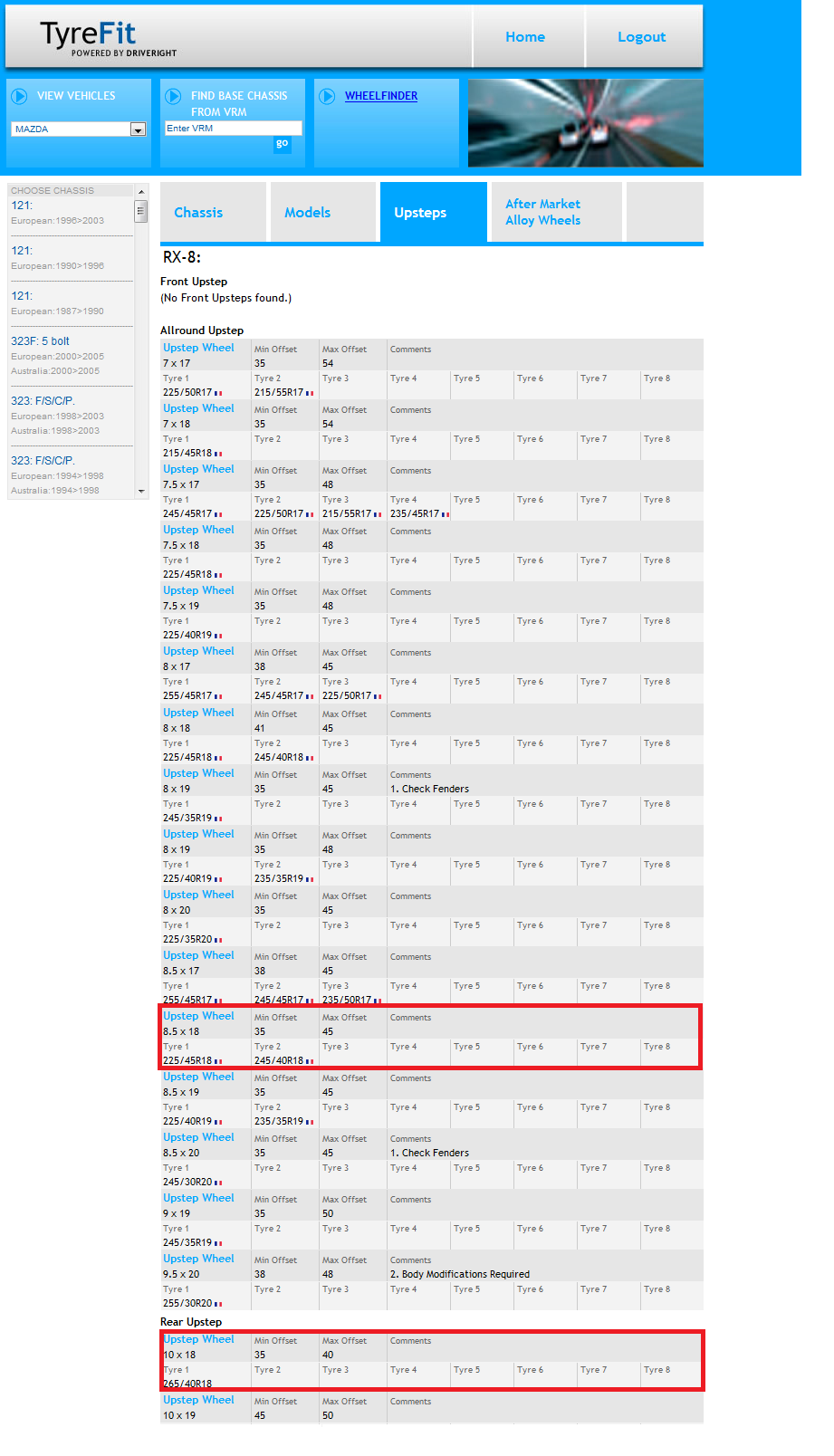

Salut à tous ayant eu un léger souci mes mes jantes je viens d'en commandé 4 nouvelles mais la taille des jantes arrière me fait un peu peur !!!! C'est du 10x18 ET35
Question bête mais ca risque pas de frotter un peu ???? ![]()

d'après le site tyrefit en angleterre aucun problème de montage en 10x18 ET 35 avec des pneus en 265/40/18
