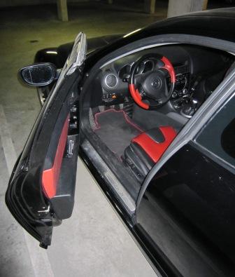

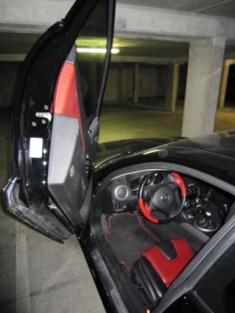

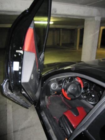

Il ne faut pas penser que l'ouverture des portes se fait toujours en Lambo... cad les monter vers le haut.
En fait, il faut les ouvrir normalement sur la moitié du rayon d'une porte normale puis quand elles arrivent en butée, on exerce un mouvement vers le haut. On pense toujours qu'il faut les lever. En fait, l'ouverture classique suffit presque dans 100% des cas. L'espace est suffisant pour passer si on ne pèse pas 150 kilos et même l'espace est suffisant pour ouvrir les portes arrières.
Ouverture normale maxi
Porte ouverte max.JPG (25.22 Kio) Consulté 9865 fois
Ouverture Lambo
Ouverture Lambo

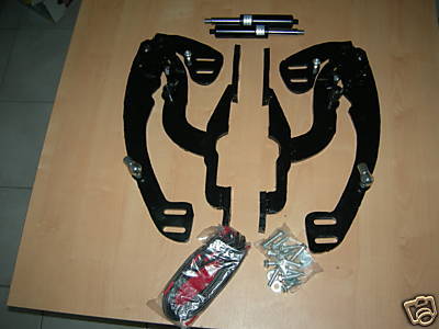

Dans la région où j'étais quand je les ai cherché, je n'avais pas de magasins spécialisés dans le coin donc je les ai acheté sur Ebay. Pratique et souvent bien moins cher.
Voila le lien :)
http://www.ebay.fr/itm/170369288460?ssP ... 1423.l2649
Kit Lambo
Kit Lambo
Portes Lambo.jpg (17.56 Kio) Consulté 9959 fois
Ça vient du Canada, en colis et livré par Fedex. La livraison est très chère... Fedex, ça coute... la vache :(
Juste bon à savoir, à la livraison, j'ai payé 50 euros de plus que prévu pour des frais de douane. Ça commence bien... eurk !
mais bon, on peut essayer de marchander pour justifier de ça quand on le sait. pitet...
Le colis est complet, jusqu'à les rallonges de câblages électriques pour les 2 portes donc pas de bidouille de fils, les raccords sont standards, il n'y a qu'à mettre les mâles dans les femelles. Aucuns soucis. Comme papa dans maman.
Il y a même une notice de montage mais assez succincte et en anglais. Heureusement, il n'y a pas 50000 pièces à monter...

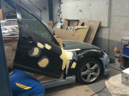

Les vis de la charnière se montent bien sur les trous standards de la carrosserie, c'est vraiment fait pour la RX8, les axes des vis sont conformes. Pas de retouches à faire.
Par contre, quand je les ai réglées, j'ai été obligé de les re-déposer et de meuler un peu les ailes au niveau de la porte sur 2 centimètres de large et sur la longueur (de haut en bas), très légèrement parce qu'en ouvrant la porte, j'ai eu la désagréable surprise de voir que ça frottait un petit peu (arf), donc prévoir de refaire les ailes, çà non plus c'est pas prévu quand on achète les portes :hum: Ben ça fait pas très très plaisir... :grr:
Heureusement pour moi, j'avais fait en même temps une modif de pose d'un kit carrosserie donc ça a été, on a fait çà avec.
Meulage, essai, meulage, mastic, ponçage, peinture... sur les 2 ailes.

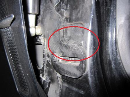

Trait de soudure
Trait de soudure

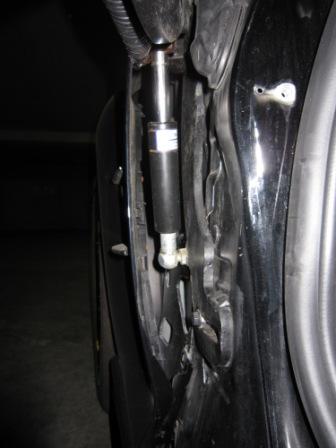

Les vérins livrés avec le kit sont extrêmement durs et puissants. ils sont livrés en 850 Lbs et à l'ouverture, ils montent tellement vite qu'on ne peut pas retenir la porte et quand elle arrive en butée, elle fait bouger la voiture.... Ça fait flipper sur le coup... Et ensuite bonjour pour la redescendre... faut avoir de gros bras... :hum: A l'époque, j'avais une petite puce comme copine (1m40 et 39 kg), elle se pendait à la porte et elle n'arrivait pas à la redescendre tellement c'était dur. Ça fait bien rire et ça détent un peu... :D
Donc, j'ai recontacté le vendeur pour lui demander des vérins moins puissants, en 700 Lbs.
700 lbs, c'est parfait. Ça monte bien souple et çà redescend facile.
Pas de soucis pour le contact avec le vendeur et il me les a livré en 3 jours... moyennent 30 euros les 2, livraison incluse du canada. Ok, çà va. Pas trop cher.
Mais pour ceux qui veulent se lancer, le mieux c'est de les demander directement avec le kit en lieu et place des 850 lbs. Ça évite des surprises.
Pour les vérins, ce n'est pas de la super qualité, en fait, depuis 1 an que je les ai, un des vérins a rendu l'âme et j'ai été obligé de le changer.
Et hop, un autre contact et 30 euros de plus... Il les vend par 2.
Je compte regarder pour trouver des vérins plus haut de gamme quand j'aurais le temps. J'ai déjà regardé sur le net et il y en a, le temps me manque juste. J'en ai vu non pas à gaz mais avec un ressort mécanique et avec un amortisseur de fin de course. Le prix est arff mais je crois que ça vaut le coup. Au fait, si quelqu'un a déjà eu ce genre de problème et a trouvé des vérins, je suis preneur :)
Pour la dépose du vérin cassé, je n'ai pas été obligé de démonter la porte, j'ai retiré le cache de l’ouïe de l'aile, l'ouverture est suffisante pour passer la main et une clé. Un gars tiens la porte ouverte et l'autre démonte et remonte le vérin par l'ouverture du cache. Facile.

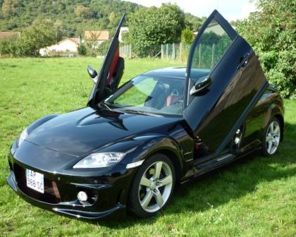

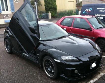

Rendu final
Rendu final
Rendu final 2
Rendu final 2

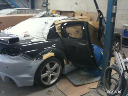

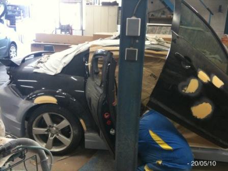

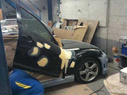

Quelques photos pendant la pose
Sur celle-çi on voit bien le meulage de l'aile et le mastic
En plein boulot...
En plein boulot...
Le reste du mastiquage, c'est les coups de portières après 6 ans...
J'en ai profité pour refaire toute la ceinture
Ca ponce dur...
Ca ponce dur...

en fait les vérins fatigue toujours au bout de quelques années que se soit chez lsd ou en aftermarket, mais moi j'ai u mon kit lsd pour moins de 700€ et en plus il avait était poli par l'ancien proprio donc très bonne affaire :yeah:
si sa te dit je vais sur toulouse le week du 8/9 octobre ya un meeting qui se fait par des potes, on pourrais se croiser..... ;)
Oui c'est ce que j'avais dit aussi, les vérins fatiguent mais je vais voir pour des vérins mécaniques à ressort. ceux là ne devraient pas fatiguer.
Ça reste quand même beaucoup plus cher que les Canadien neufs et si on rajoute la pose... :oh:
Affaire de gout et de bourse :)
