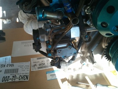

le shon ce monte relativement vite, mais c'est assez delicat a extraire, car la mop ce trouve tout en bas coté passager.
et il faut laisser un peu de mou au capilaires d'huile assez rigide et somme toute assez fragile (surtout qu'il prenne la chaleur du collecteur)
donc le shon, pour l'installer , sur un pont ou chandelle, ça va relativement vite, bien faire attention au joint, mais ça va.
c'est qu'il faut un bocal d'huile séparer, qu'il faut l'installer en hauteur.
et qu'il faut faire une arriver d'huile de taille concequente (durite double couche tréssé diam 6 interieur)
pas trop de photos: j'ai ça
shon et bocal<br />je deconseil celui ci car trop de modif, malgrés l'aspect alu c'est une merde sans nom.
shon et bocal
le shon prit en sandwih avec la pompe et le moteur.
le bocal positioner sur la boite a air, avec un niveau a tube...daube inside, j'ai du tout modifier pour avoir une etancheité correct.<br />je conseil ce qu'a monté VCOIL a savoir un reservoir de KTM 125 2 temps.
