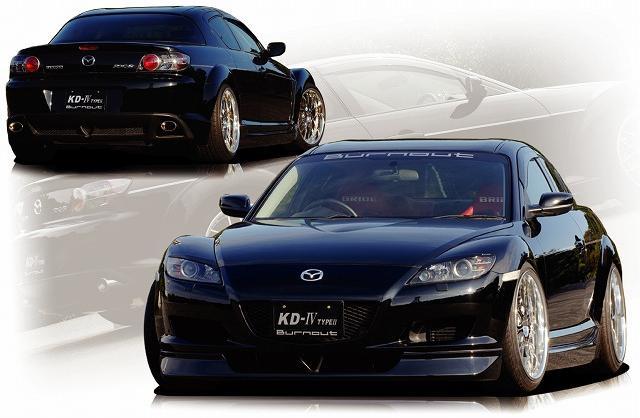

A) Partie esthétique :
1 - Kit carrosserie KD Burnout A COMMANDER

But final niveau esthétique :
RX8 KD Burnout
RX8 KD Burnout
