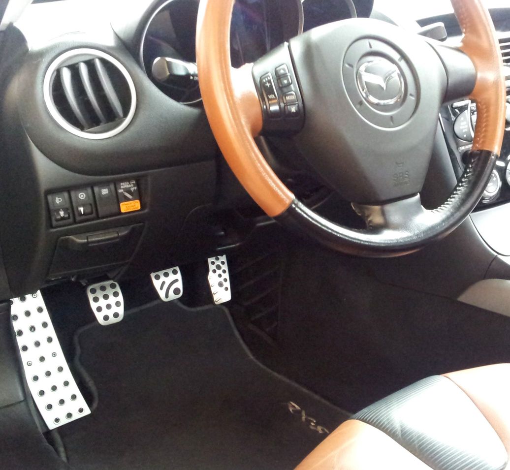

Bon je viens de me poser les pédales.
Petit conseil : privilégier les pédales provenant d'une "feu" 231 : pas de perçage des pédales embrayage et de frein uniquement celle
de l'accélérateur en plus je les trouve plus jolies que le kit mazda oem :drive:
le prix : un peu moins de 150 euros via une casse U.S. (frais de port inclus)
RX-8 Elegance Pack 192 Titanium Grey

Oui ça va tout seul, je vois pas l'intérêt du kit accessoire :??:
fredross33
Messages : 178
Inscription : 07 nov. 2010, 14:20 PM
Localisation : Bordeaux (33)
Re: DIY- Jeu de pédales alu
Message par fredross33 »
oui moi non plus les pédales sont moins jolies et pas différenciées entre elles en plus il faut percer les pédales.
Peut-être le repose pied est-il plus sympa avec l'inscription RX-8 ...
