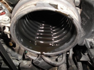

De quel année est ta 8, a tu des remontées d'huile dans ton admission d'air :??:
J'avais des pertes de puissances a haut régime a cause de ce souci, en cause défaut de conception du carter d'huile

Pareil que Gaut27, quelques ratées à chaud (mais sans fumée) et depuis le montage du Oil Catch Tank plus d'ennuis :yeah: (ma 8 est de 2004)
