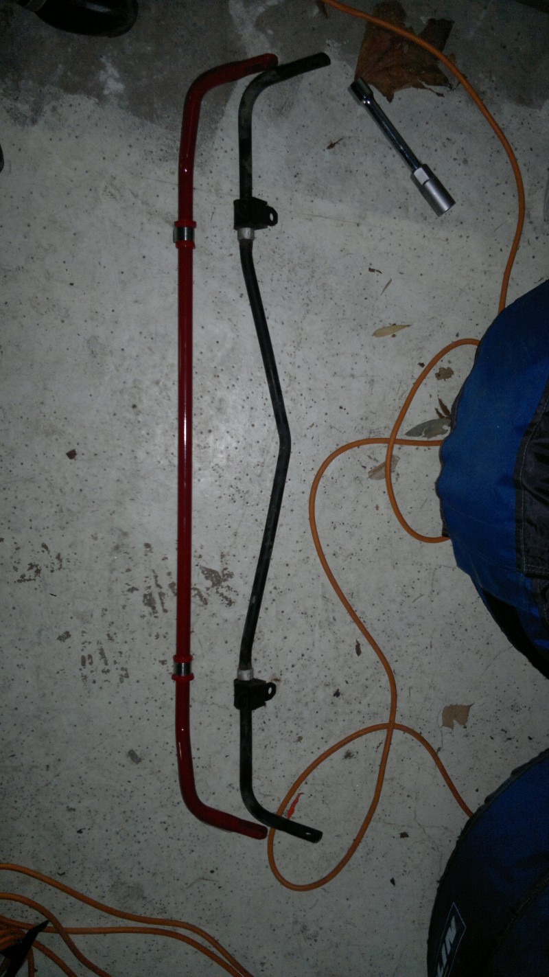

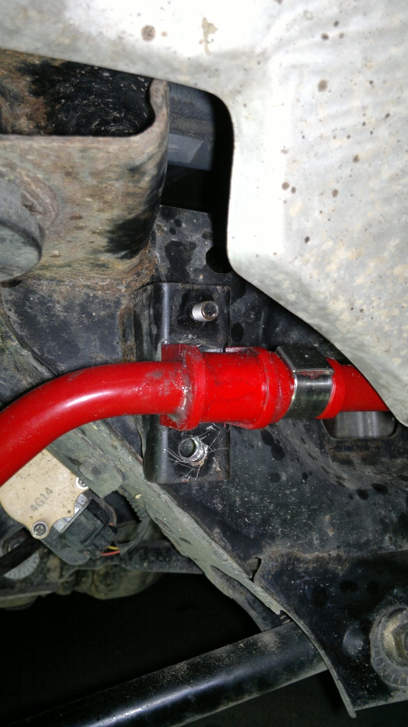

J'envisage de poser des Barres anti-roulis Racing Beat AV/AR + Endlinks Racing Beat AR, Devrais-je refaire une géométrie?
