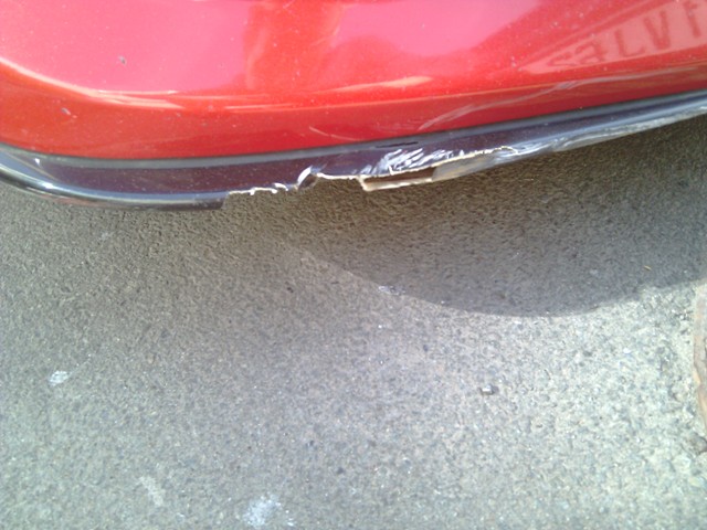

Bonjour à tous,
En revenant reprendre la RX, j'ai eu cette sale surprise !!!
J'ai un pare choc MazdaSpeed et comme vous pouvez le constater, une personne m'a rentré dedans. C'est jusque que la petite ailette en bas de mon pare choc mais tout de même.
Ma question est la suivante, est il possible de réparer ça ou alors est il possible d'acheter juste cet élément?
Merci par avance :'(

A mon avis, c'est chaud de réparer juste la lame. Je ne suis pas sûr que ca se trouve en séparé. Par contre, un BON carrossier pourra peut-être te réparer ca avec de la choucroute...
A moins que cette partie ne soit en carbone ?

Ci c’est de fibre oui ci c’est du plastique :??:

Je vais changer mon titre en effet.
Non ce n'est pas en carbone (ouf)

si c'est juste "peints", suffit de refaire la lame à la fibre... de mastiquer, poncer et refaire une p'tite peinture à tout ça ;)
Re: Parce-Choc MazdaSpeed Endommagé... => Comment réparer la
oui ça se repare a la fibre, va voir un carrossier il n'y aura pas de probleme.
en plus etant de couleur differente c'est une reparation rapide de l'element gris titane, et pas l'autre. :salut:

Je vous tiens au courant j'y vais demain...

Concernant les photos, la belle n'a pas changée car j'ai eu pas mal de frais dessus, révision, 4 pneus toyo, embrayage... et maintenant ça.. lol
Résultat des coures, 700€ pour la réparation tout compris. Mais ce n'est pas tout... L'AMPOULE DE MON CLIGNOTANT EST TOMBEE DANS MON PHARE et la réponse de mazda a été "OULA, je vois pas comment la récupérer comme ça à chaud...." donc ça promet... et moi qui voulais lui mettre mon aileron (depuis le temps" pour juin c'est mort enfin on verra...
