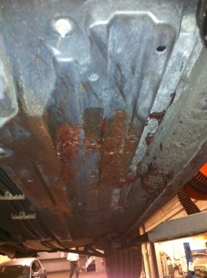

J'ai levé la voiture avec le cric
Verdicts des dégâts : deux clips arrachés , capteur d'huile fixé sous le moteur
arraché mais j'ai réussi à le refixer et la protection qui se trouve sous la
Voiture au niveau conducteur cassée
J'irai quand même au garage pour la monter sur un pont pour contrôler
Photo à venir quand je serai de retour à la maison
Membre du RRC depuis 2005

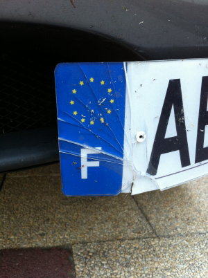

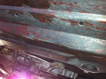

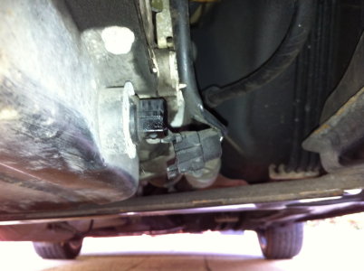

laurent B
Messages : 2151
Re: Temoin d'huile allumé plus longtemps que la normale!!!
Message par laurent B »
photos
après vérification rien de cassé
juste la plaque et la sonde juste déboitée

Gérome
Messages : 1391
Message par Gérome »
Laurent, le capteur est celui que l'on voit sur ta deuxième photo?
Moi parfois mon voyant s'allume faudrait que je jette un oeil la dessous :??:
