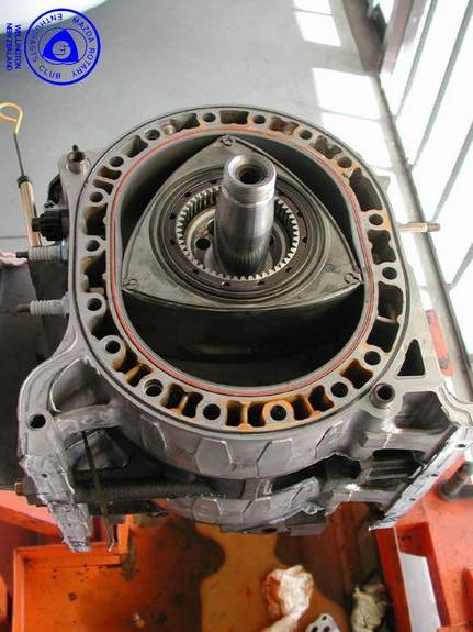

Un grand bravo à toi, car si c'est, à mon avis, une des clés de la longévité optimale d'un moteur, c'est encore plus vrai pour un moteur rotatif, dont le bloc est un empilement de matériaux aux coefficients de dilation différents ( à ce sujet, la vue en coupe d'un Renesis montre l'implantation savamment étudiée des nombreux goujons d'assemblage du bloc)
De plus, la partie du bloc encaissant la chaleur de la combustion ne se voit jamais refroidit par les gaz frais admis, contrairement à un moteur à pistons. Il s'ensuit des disparités de temp importantes entre le côté bougies, qui se réchauffe trés vite, le côté échappement et le côté "lumières d'admission" alimenté perpétuellement en gaz frais.
Tirer sur le moteur à froid entraine une distorsion excessive des stators qui peut conduire, au pire, à des fuites de liquide de refroidissement dans les chambres :p .
Sans parler des arrachements de metal sur la segmentation..............

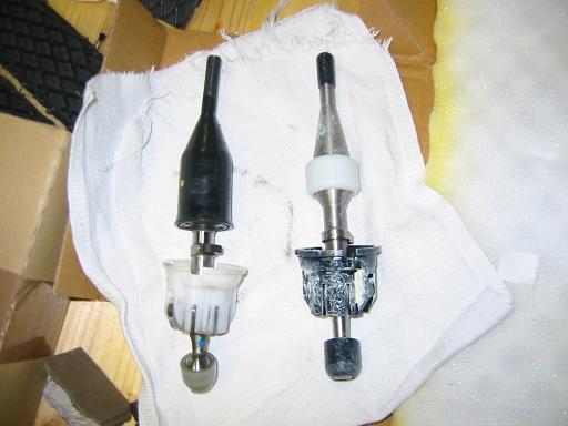

http://www.rx8club.com/showthread.php?t ... rt+shifter
Pour le reste : magie = tolerances plus serrées + matériaux à caractéristiques de friction différentes.
Ce produit Hymee est frappé du label : satisfait ou remboursé. Aucun ne nous est encore revenu...
2 paramètres essentiels dans la cinématique d'un simple levier de vitesse.......MDR.
Bon, l'important c'est d'y croire !!!!!! :D :D :D Permets moi de ne pas être sensible à ce genre d'argumentation "marketing".
Surtout quand on voit que cette "haute technicité" n'a pas été jusqu'à reproduire l'inclinaison du levier originel !!!!! (plus difficile à réaliser au tour, non ?).
Plus que le discours commercial, c'est la justification technique de ce genre de modif qui me laisse songeur. Chacun est libre d'apprécier ou pas, et de l'acheter ou pas, je suis bien d'accord .
Mais laisser croire que cela n'amène que des avantages miraculeux..................
Pour des passages de vitesse plus rapides et une commande plus précise, OK ( mais avec un maniement plus ferme et un risque de sollicitation accrue des synchros de boite), mais pour solutionner des difficultés de passage de vitesse, ben sûrement pas :non: :non:
C'est comme le Calgon dans la machine à laver. Tu peux en mettre pendant des années ou t'en passer, au final, le résultat est le même, au bout de 5 ans, elle est naze........ :D :D :D
La photo, je l'ai piquée à Rotary Engine, j'espère qu'il ne m'en voudra pas !!!!!

C'est en effet essentiel. Les tolérance resserrées (et réduction du levier) pour plus de précision, les frictions modifiées pour moins d'effort.
Tu es libre de ne pas y croire. Mais je ne te permetterai pas de douter de la véracité de toutes les caractéristiques énoncées pour le short shifter. Les 3 personnes impliquées, moi y compris, sont des ingénieurs qui se foutent complètement du marketing.
Jusqu'ici, tous les produits Hymee, le short shifter y compris, ont tenus toutes leurs promesses et leur cahier des charges. Si ce n'avaient pas été le cas pour le short shifter, il serait resté aux USA sans jamais recevoir le label Hymee. Je te rappelle qu'Hymee et moi avons déjà une occupation professionnelle bien suffisante. On ne dépend pas des ventes de produits Hymee pour survivre (heureusement d'ailleurs, vu les volumes de vente).
Ils sont de qualité supérieures, parce que les personnes impliquées ne travaille pas à partir d'un plan comptable ou d'affaire, mais sur une base technique uniquement. Une fois le produit terminé, testé, et toutes ses caractéristiques démontrées, alors nous en déterminons le prix de vente et nous le proposons aux proprios de RX8.
Nous ne sommes pas une espèce de Racing Beat australien.
En ce qui concerne l'inclinaison du levier, la réponse est dans ton post. Le levier Hymee est en effet une pièce de tournage. D'où ses tolérances serrées.
La photo de Rotaryengine montre bien la différence entre les leviers. C'est très parlant. A gauche, une pièce de fonderie à $10, de l'autre, une pièce de tournage numérique à plus de $200. En effet, comme tu le dis si bien, il n'y a pas de miracle ni de magie, il faut juste mettre le prix de la qualité...
De toute façon, jamais je ne vendrai un produit qui ne répond pas à mon standard de qualité, ou que je n'utiliserais pas moi-même.
Pour les avantages et les inconvénients connus, voir mon post, en réponse à Rotaryengine : sutra28280.php#28280

Des "tolérances resserrées", s'agissant d'une pièce dont la rotule et l'extrémité inférieure tourillonent dans du matérau synthétique présentant une certaine souplesse ?
Des "matériaux à caractéristiques de friction différentes", c'est comme si tu disais que porter des gants de soie faciliterait le passage des vitesses !
Les faibles frictions occasionnées au niveau du levier ne sont rien face à la résistance mécanique opposée par le mécanisme de la boite (fourchettes, pignons, synchros).
Pour effectuer le même job que celle à 200$, la pièce à 10$ ( qui, en plus, comporte un silent-bloc amortisseur de vibrations ) me convient bien ;)
Que chacun fasse comme bon lui semble, mais........ en toutes connaissances de cause :salut: :salut:
