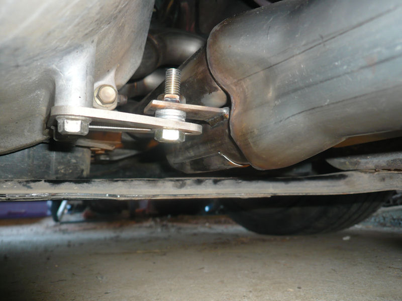

ouai j'ai fixé cette petite patte qui me semblé venir se fixé comme pour le collecteur d'origine
petite patte du collecteur.jpg (71.98 Kio) Consulté 1967 fois
Bientôt une RX-8 Pack Performance 231ch - Red Velocity
Rsv4 factory aprc 2012
il est possible que ta petite patte est cedé, car tu a monté des rondelle de contrainte pour relever un poil le collecteur...pas sur qu'avec la chaleur produite la mise en contrainte de la soudure est eut un bon effet.
regarde dessous , elle n'est peut etre plus tenue.

non j'ai mis des rondel pour rattraper le jeu entre les pièces pas de contrainte
j'ai le nouveau model il touche plus mais je suis pas allé voir encore si tt et en place !!
L'espace laissé entre le collecteur et la travers est-il suffisant ? :??: :??:

Si ça touche ou frotte, même seulement a chaud, tu verras des traces de frottements au niveau de la traverse ou collecteur. Dans le cas présent, rien ne vaut un bon coup d'oeil prolongé sous la voiture. C'est le seul moyen de régler le problème.
231 ch
oui il ne risque rien grâce aux modifications apportées à la version 2 qu'il possède ;) .
