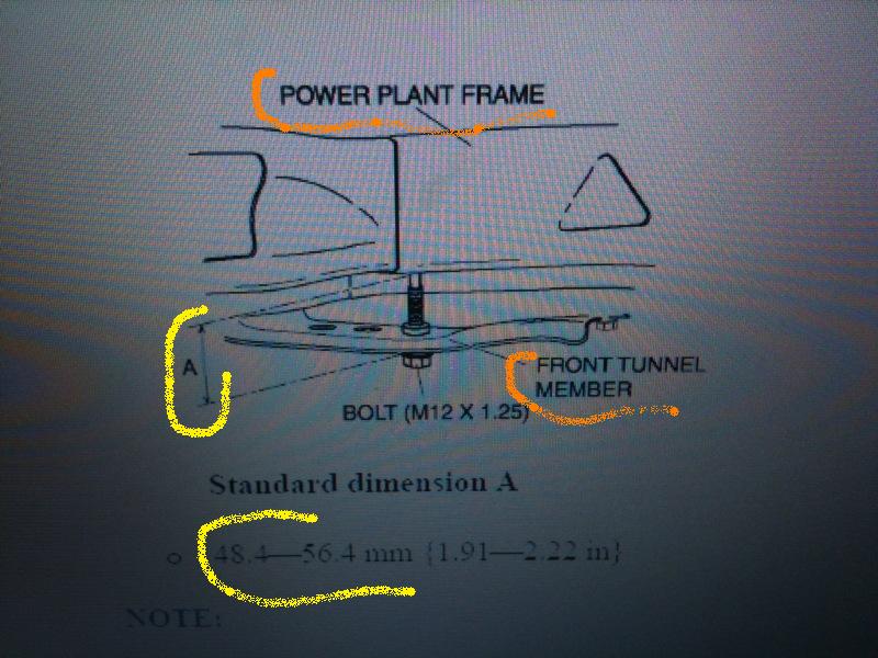

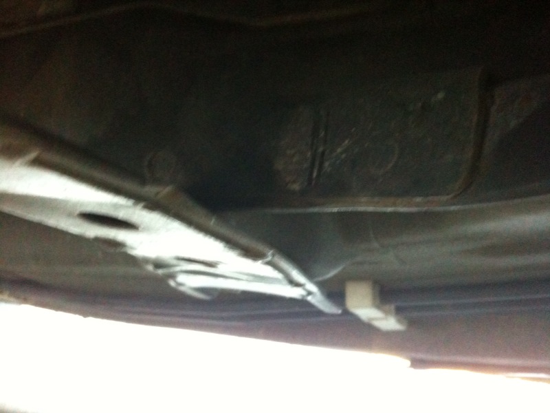

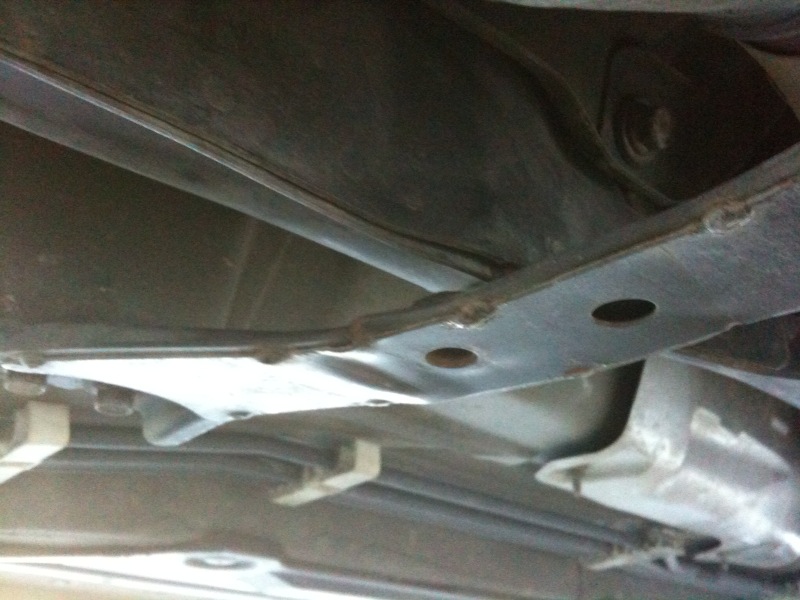

J'observe que cette put*** de pièce (Power plant Frame/ Groupe moteur chassis alias une sorte de barre anti-torsion longitudinale) ne devrait jamais toucher cette autre put*** de pièce(la traverse la plus en avant sous le catalyseur), pauvres nuls de mécanos de m**** de Mazda.
231 ch
Doctissimo
Messages : 380
Inscription : 20 janv. 2008, 23:34 PM
Message par Doctissimo »

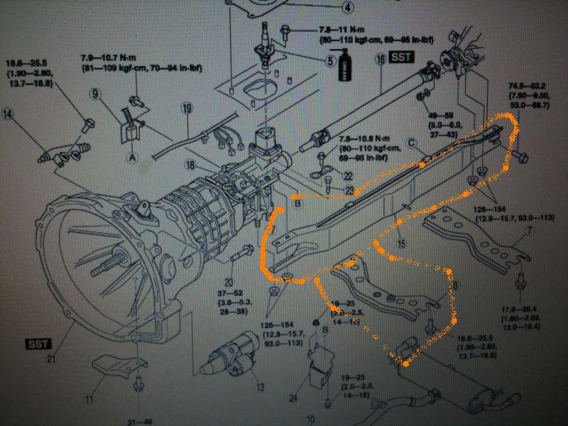

Cette pièce de chassis (Power plant Frame) doit justement être placée en fonction de la traverse, et ce, à 56 mm au dessus.
Mais non, chez Mazda (Suivi du nom de la sous préfecture de la Marne), ils sont très forts. On le savait pourtant qu'ils étaient nuls mais là ils battent les records. Changement moteur, 20 heures de main d'oeuvre et ils vous rendent une 8 qui vibre, bruyante et cela en gêne personne. BAh oui, ils en voient une tous les 2 ans, ils y connaissent rien de rien. Même lorsqu'ils l'ont essayé ils n'ont rien remarqué !!
Très fort aussi Mazda (ville toute proche de Bordeaux au Nord-Nord-Ouest, qui porte le nom d'une ville de Belgique surnommée la Venise du Nord) : eux je leur ai dit qu'elle vibrait, qu'elle couinait, qu'on ressentait des vibrations dans les dossiers de sièges qu'il n'y avait pas avant le changement moteur....Mais eux ils sont juste foutus de voir que le voyant c'est le code erreur sonde lamba et qu'il faut changer la sonde...le reste ??? euh....l'ordi il dit rien alors tout va bien...
Moi, je lis 20 minutes le manuel. Je mets un coup de crick et je diagnostique. Je vous assure sur l'honneur que cela s'est passé comme je vous le dis.
J'ai enlevé la traverse qui touche car je n'ai pas le temps d'emmener (c'est le week end) ma 8 au garage avant mon début de semaine très très chargé pour faire remonter le "power plant frame" : bilan : PLUS AUCUN BRUIT, LA BEAUTE DU ROTATIF, SOBRE, CREMEUX, mais tellement bon dans les tours, sans vibrations terrifiantes.

Désolé pour la qualité, là j'ai photographié mon écran PC.

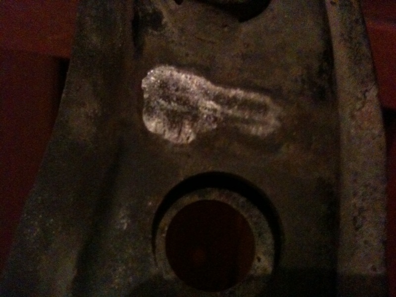

Tenez ! Une photo de la traverse avec une drole de zone d'usure....(frottement sur la barre de chassis boite-pont mal mise à niveau...)
Dernière modification par Doctissimo le 06 mars 2010, 00:10 AM, modifié 1 fois.

Si, j'ai bien compris c'est ce réglage qui n'a pas été effectué :
  1. Soulever l'extrémité avant du cadre du moteur (du côté de la boîte de vitesses) ou de la boîte de vitesses avec le cric de transmission et régler la dimension A standard sur 55 à 57 mm {2,16 à 2,24 in} (surface inférieure du moteur-surface inférieure de la partie avant du tunnel) comme illustré sur la figure.
Remarque
• Lorsque le cadre du moteur est soulevé avec un cric de transmission, utiliser des boulons avec une longueur de filetage de 55 mm {2,16 in} ou plus (M12 x 1,25). Serrer les boulons à partir de la partie inférieure de la partie avant du tunnel comme indiqué sur la figure et soulever le cadre du moteur.
• Lors de l'utilisation de boulons, la surface inférieure du cadre du moteur peut être endommagée. Placer une bande adhésive sur la surface inférieure du cadre pour éviter qu'elle soit endommagée.
Bon courage pour la suite

Oui Guizmo, c'est ce réglage qui n'a pas été fait....comme pleins de choses à mon avis...mais bon !

Hé oui le réglage de la PPF fait tout au niveau boite/embrayage...
Pour ceux qui trouve la boite 5 pourrie et trop dure, réglez cette PPF ca va vous changer la vie...
Ma boite 5 mange les rapports comme une 6 :D

En changeant l'embrayage on touche à ce reglage ? :oups:
BARTSTE à toi de jouer ... :D
