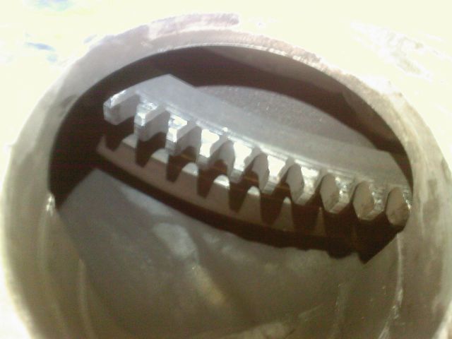

Bonjour à tous, ce matin 4H en sortant du boulot, je démarre la voiture jusqu'au moment ou j'entends le démarreur tourner dans le vide. :??: :??: :??:
MERDE!!!!!
Pas grave, je me dis c'est l'engrenage du démarreur qui ne sort pas...
On pousse la voiture elle démarre ouf... :) :) :)
Je me couche....
Au réveil je décide de démonter le démarreur pour regarder de mes propres yeux...

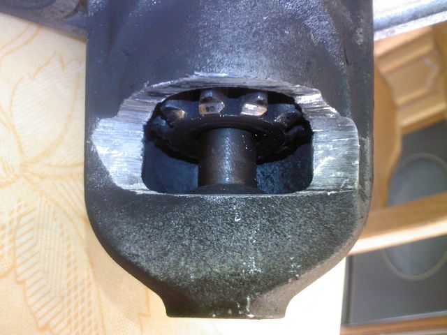

Le démarreur va bien mise à part une usure prématurée des dents de l'engrennage.... :??: :??: :??:
Je regarde le volant moteur.....
ET là je touche la couronne....choqué.....elle est libre et bouge dans tous les sens...... :grr: :grr: :grr: :hum: :hum:
Mon volant moteur est cassé, la couronne extèrieure est sortie du volant moteur....
Je suis dans le CACA... :( :( :(

Voici les photos du démarreur ainsi que du volant moteur...
volant moteur.jpg (31.59 Kio) Consulté 2354 fois
demarreur .jpg (52.44 Kio) Consulté 2354 fois

alors là !!! :oh: je pense que tu vas avoir un autre probleme,derriere le volant il y a la bague et le roulement,de + l'arbre conique a du prendre une sacrée claque,ainsi que l'embrayage et compagnies !!!

Voilà la voiture est chez Mazda, je suis bon pour un démarreur et une couronne de volant moteur....

Je ne change pas le démarreur mais juste le pignon d'entrainement pour la couronne, car ça fait tout de même 200 euros d'économie...
