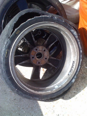

tiens au fait : pneu slick explosé lors du circuit a clastres le 14 (il etait a l'ar droit, donc c'est pas ca)
toi aussi alors ?
il est explosé en plein appui ? quelques vibrations avant l'éclatement ?
(tu dois regretter de m'avoir refiler un pneu la dernière fois, maintenant c'est à ton tour d'en manquer 1 pour un jeu complet :D )
