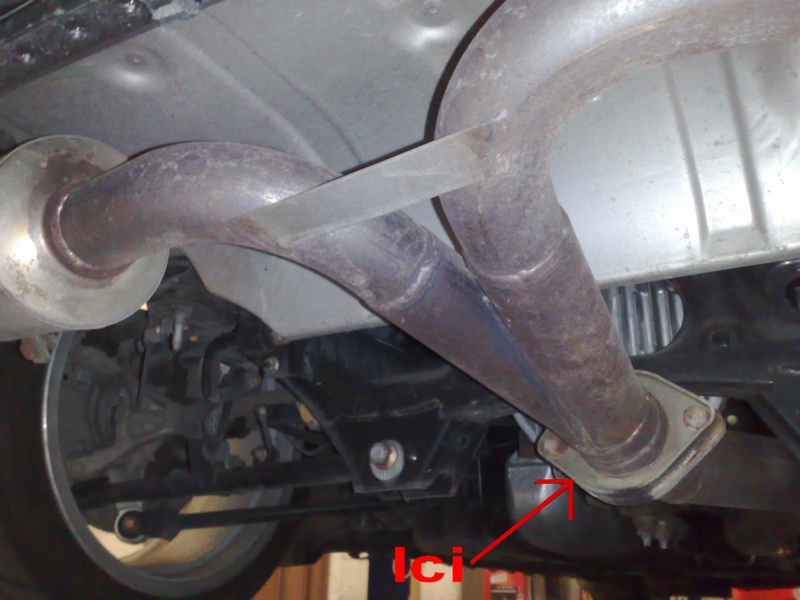

Depuis peu le joint qui se trouve entre le tube intermédiaire et le silencieux fait un peu la tronche, donc ça fuit !
Je suis passé chez Mazda mais ils me disent qu'il n'ont pas ce type de joint (possible puisque j'ai un catback Tanabe).
Donc je ne sais pas où je peux le trouver, et je me tourne vers mon cher forum pour m'orienter...
J'ai trouvé ceci mais je ne sais pas lequel c'est :
http://www.mazdatrix.com/e6.htm
Merci ! :merci:

beh ouais normal, ton Tanabe est livré avec un intermédiaire différend de celui d'origine comme on peut le voir avec le schéma de Kerotan, donc ton concessionnaire a raison apparemment :??: .
t'as plus qu'à passer une ptite commande de pièce perfs à Kotetsu et qu'il demande à Tanabe de te fournir un joint en même temps :D .
plus sérieusement t'as plus qu'à acheter quelques joints différends au pire, ça doit pas être bien cher non ?
tu t'en ai rendu compte comment au fait ? ça siffle un peu ?

Quand ma voiture était sur le pont j'avais déjà remarqué le piteux état du joint, mais là depuis une semaine ça fait des petits "pof pof" supplémentaires. Inaudibles de l'intérieur mais comme je suis maniaque..

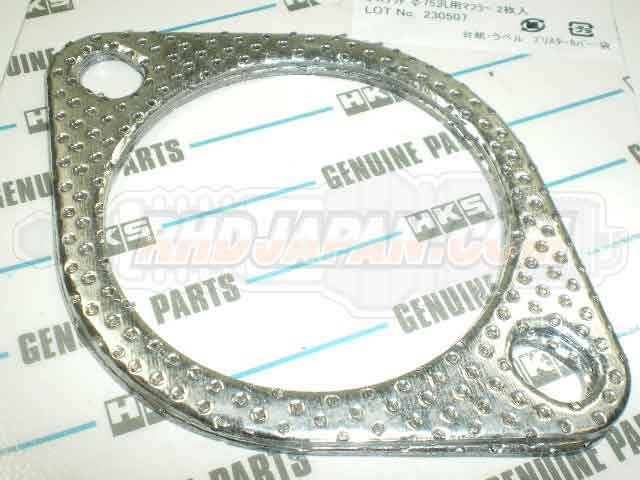

Si tu penses que c'est le bon alors ça marche, je te fais confiance. (10.5cm entre les deux trous et diamètre>6.2cm)
Par contre j'ai juste besoin du joint, pour la pose j'ai tout ce qu'il faut, tu penses qu'un envoi est possible ou je dois me déplacer ?
:merci:
Ca doit ressembler à ça

voila j'ai mit :D
