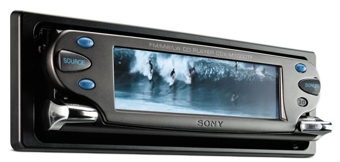

Salut a tous,
merci pour l'info,normalement pas de code si je comprend bien.
Question remplacement,ces pour installer un autre autoradio je possede un sony M1000TF et jaimerai bien le mettre a l'emplacement de l'origine avais vs un lien ou autre afin pour un adaptateur.
Merci pour votre aide
