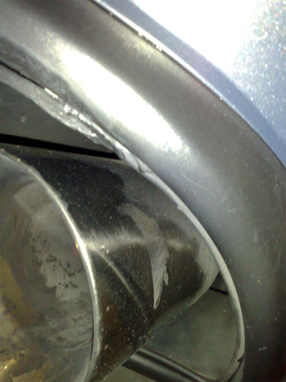

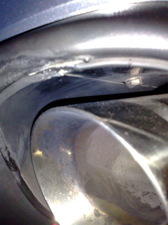

Salut à tous,
Pour ceux qui ont mis un échappement, avez vous eu des soucis de plastique qui fondait ?
Pour ma part, j'ai les caoutchoucs des enjoliveurs d'échappement qui fondent et qui du coup, crament également ma pièce plastique du pare choc Oo' !!
Du coup, ce soir, j'amène la caisse chez mon concessionnaire. Ils vont me retirer ce petit contour de caoutchouc de l'enjoliveur d'échappement...
Quant à la pièce plastique, je vais en racheter une, une fois que je serai certain que ça ne crame plus ! :oh: (et je vais m'acheter un extincteur également huhu)
Quelques vues pour illustrer... Désolé pour la qualité... Photos prisent avec mon portable...

Bah, il m'a tout l'air d'être aligné pourtant ... Demain, le garage va voir pour les réajuster, mais ça va jouer de l'ordre de quelques mm ...
Je me demande si ce n'est pas le fait d'avoir garé la voiture avec un angle d'environ 5 / 10 % (le nez étant plus haut que l'arrière), après avoir fait de l'autoroute ...
@ Jalau, c'est un magnifique (quand il brille bien comme il faut ^^) échappement Hymee
ah mais cherche pas, j'avais pas capté, suffira de pas remettre tes enjoliveurs et tu verras que le plastique de parechoc ne bougera pas lui ou du moins pas à un endroit visible car il sera plus éloigné de la chaleur du coup ;) .

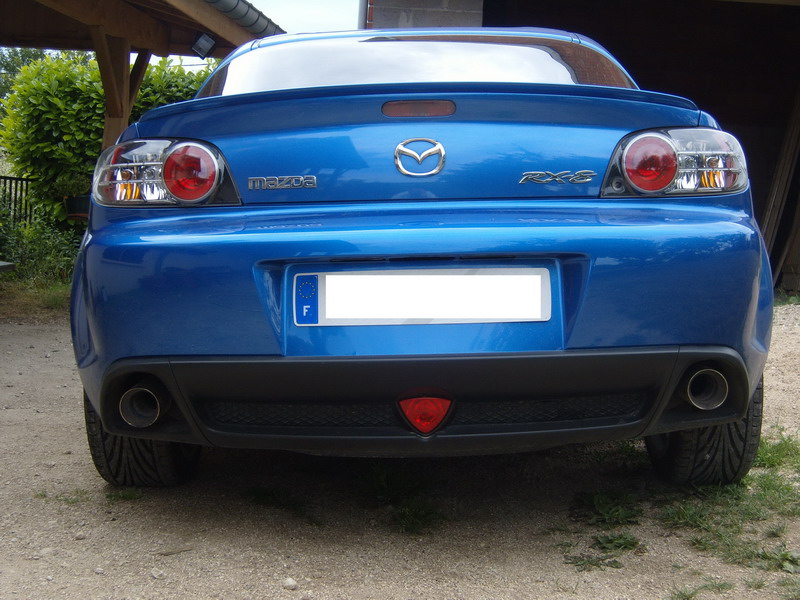

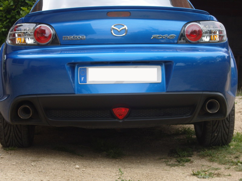

Moi j'ai le plastique du coté droit qui a bien fondu, mais bon, je le changerais a l'occasion, par contre je me suis aperçu que la sortie gauche n'était pas aligné avec celle de droite, on dirait qu'elle penche vers le sol a gauche, et c'est bizarre, parce que quand j'ai acheté la voiture, il me semblait pas que c'était comme sa.
A votre avis, sa pourrais venir de quoi ??
pot 1_redimensionner.JPG (149.28 Kio) Consulté 3365 fois
pot 2_redimensionner.jpg (141.15 Kio) Consulté 3363 fois
mauvais montage, catback pas droit (ça peut arriver) etc....
tu n'es pas le seul à ne pas avoir un catback parfaitement droit, une personne sur deux en RX8 que je connais vit avec (dont moi) :D :salut: .
