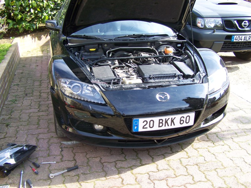

Alors pour commencer démonté le pare-choc avant ainsi que les obtiques

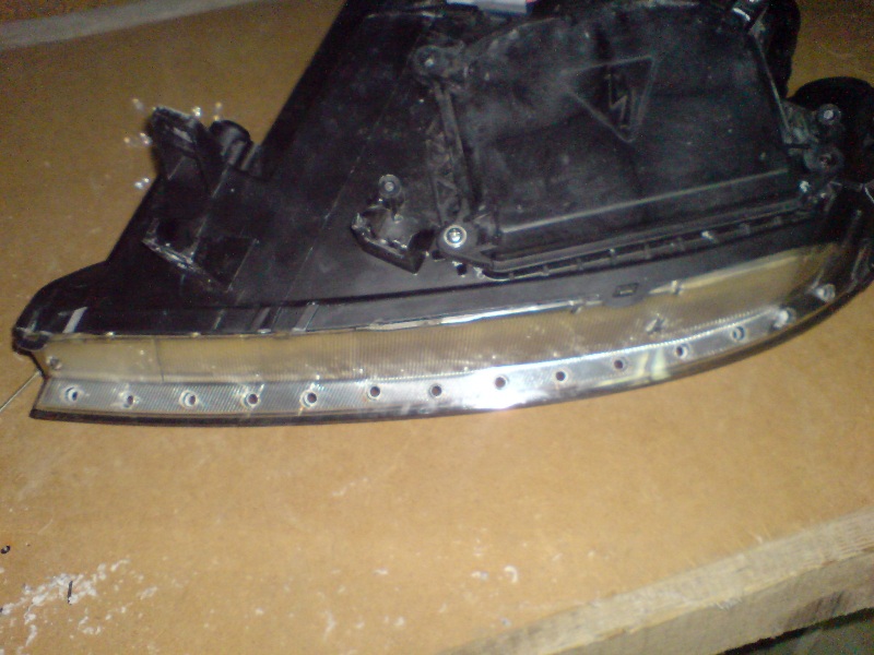

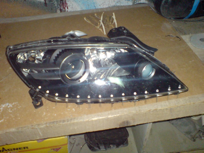

pour commencer on prend l'obtique et on commence par faire les trous de 5 tous les 2cm et on traverse les 2 parroit transparent et noir puis on prend le foret de 7 et on traverse juste la partie transparent.

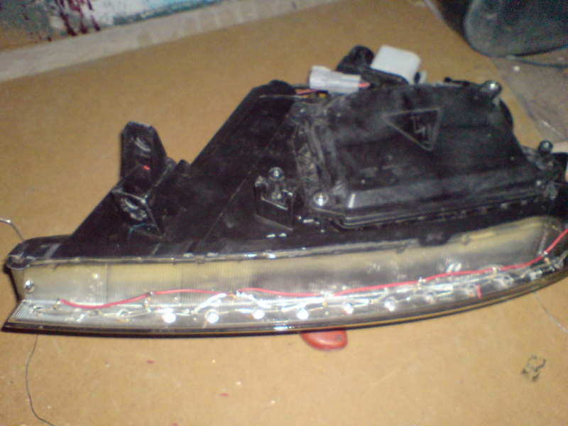

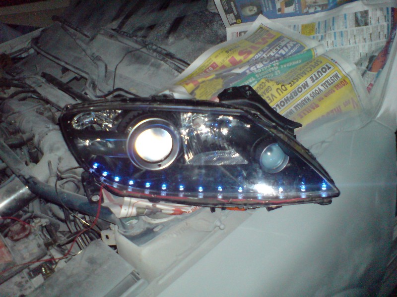

Puis on mes les diodes en place et on soude les résistances
on soude les files sur les diode et résistance
puis on rebouche les trous des diode avec du silicone et on en met sur toute la partie file et resistance se qui évitera la corrosion et sa maintiendra les files et fera plus propre
Les trous a faire tous les 2cm
les trous.JPG (142.98 Kio) Consulté 12411 fois
les diodes mise en place
les diode du dessus.JPG (120.8 Kio) Consulté 12411 fois
les files soudé avec les résistance
les files.JPG (151.95 Kio) Consulté 12411 fois

Par contre, les phares étant en Polycarbonate ( un plastique très dure mais très cassant ), faite attention avec votre foret, ca serais con de peter votre phare en y allant comme une brute...

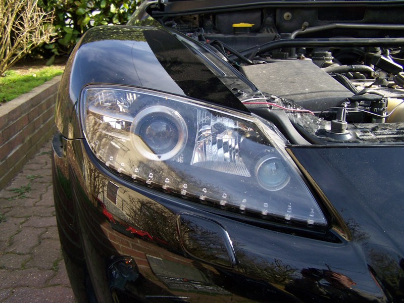

voilà quelques exemple trouvé sur le net : ( il existe des bandes de led toute faite, mais pour les faire entrer dans le phare et les fixer, je sais pas comment ils font... )
pour les liens sur ebay : tapez simplement : BANDE LED et là y'a tout ce qu'il faut si jamais.

Concernant la distance entre les leds, oublie pas que plus ils sont proches, plus tu as de chance de péter le support en perçant !
Vibrations oblige, alors gaffe !!!

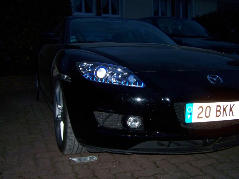

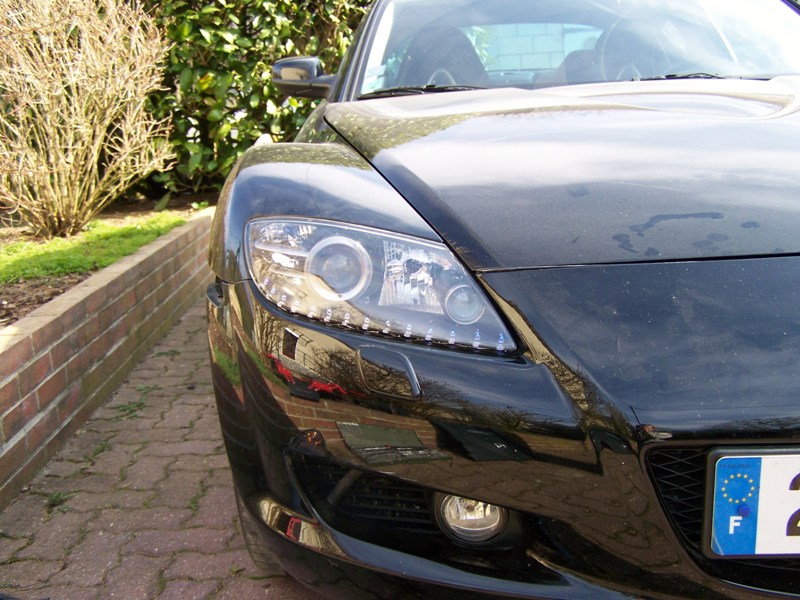

oui merci c'est pour sa que je l'ai est pas mise tros prétes voila cette aprés midi j'ai monté le feu d'essais que j'ai fait sur la rx voici le résultat.
J'en referait des autres ce soir pour vraiment voir le résultat de nuit mais déja la :love: :love: :love: :love: :D

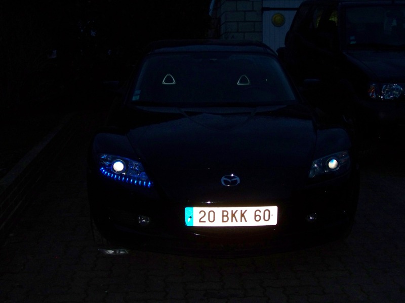

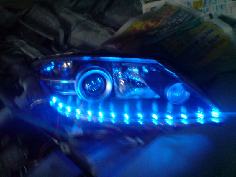

comme promis des photos de nuit
