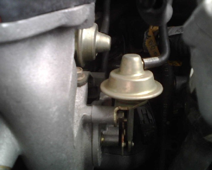

Message par fullplaisir »
Voici la bête ;)
il y deux axes et visiblement c'est celui qui est en contact avec l'admission
qui prend du jeu et on etend distinctement 'clac clac' quand on le bouge
de l'avant vers l'arriere

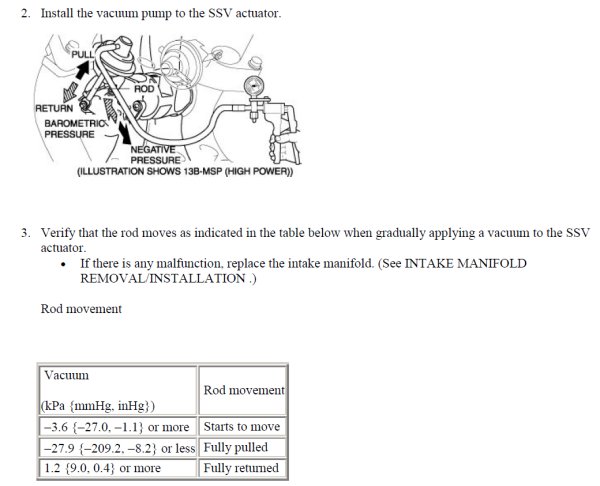

C'est la SSV (secondary shutter valve), un des éléments du système d'admission à conduits variables
Sa commande se fait par dépression, pilotée par un solénoide.
C'est peut-être l'actuateur qui est défaillant ou sa commande qui as tu jeu ?
Il n'y pas d'autres symptômes alarmants du genre difficulté à prendre des tours, trous à la reprise, etc ................. :??:
Dernière modification par H_Smith le 26 nov. 2008, 16:05 PM, modifié 2 fois.

Elle demare parfaitement et aucuns autres symptomes, elle monte dans
les tours sans aucuns soucis.
Cest en effet la commande qui semble avoir pris du jeu, je vais voir ce qu'il est possible de faire pour 'caler' l'ensemble sans que cela bloque
le fonctionnement.

Allez, un ptit schéma pour faire joli et accessoirement visualiser le mouvement du bidule ;)

Après vérifications, c'est bien de cette pièce que provient ce 'tac tac'
une fois bloquée avec un chiffon, plus rien ;)
C'est bien l'axe qui vient se loger dans le collecteur d'admission qui
a due prendre un peu de jeu et qui se met à 'vibrer' par intermitence en
suivant le régime moteur.
Nettoyage au pinceau de l'ensemble puis pulverisation de degrippant, j'essayerai de trouver un moyen d'y mettre une rondelle ou autre par la suite.

A lire ici http://www.rx8france.com/forum/setopic_4572-ssv.html
En résumé, la SSV ouvre le conduit alimentant la seconde lumière d'admission au-dessus de 3250 tr/mns, lorsque la charge est suffisante.
Quand aux claquements, difficile à dire. La perte de compression sur une des faces doit suffire à déséquilibrer la rotation du rotor et provoquer des bruits étranges dus par exemple aux variations de charge de l'engrenement interne ..... sans parler des bruits "aérodynamiques" des gazs compressés s'échappant par où ils ne devraient pas

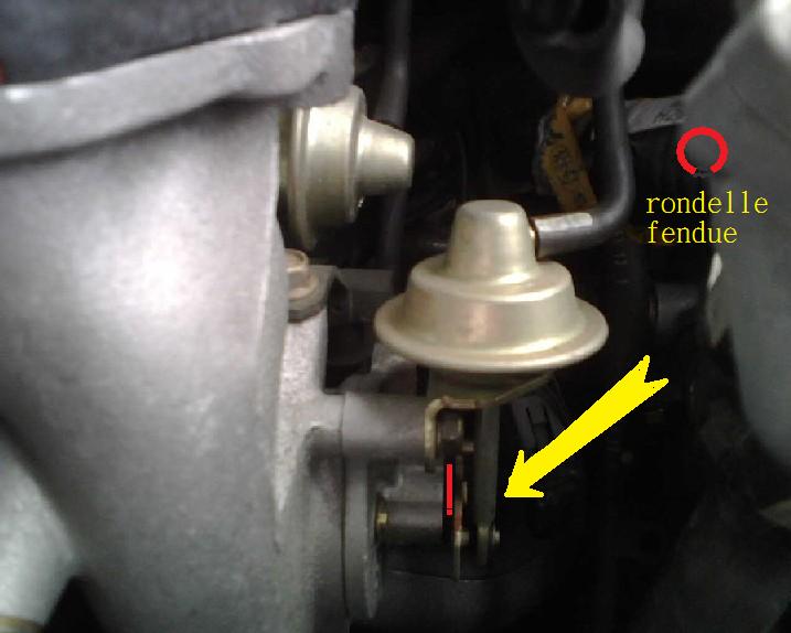

full plaisir, ce jeu peut venir d'une usure, ou bien d'un petit defaut de montage.
il y a un moyen de combattre ce phenomene, sans tout demonter.
mesure plus ou moin l'ecartement entre la piece et le corp en alu.
prend une rondelle en teflon ou plastique que tu fend avec juste assez de jeu pour la rentré, et tu devrait t'eviter ton desagrement.
meme une rondelle de plomberie en laiton ou en fibre doit pouvoir fair l'affaire.
bref si ta voiture fonctionne bien, moi je tenterai la petite operation.
a plus :salut:

Bravo pour la vidéo, elle est trés explicite.
Par contre, je me demande quel est le jeu usuel à cet endroit ? Faudrait voir sur une autre 8, mais comme j'ai plus la mienne ...... pas facile. Si JMI pouvait regarder sur la sienne, ça serait cool.
Sinon, la rondelle me parait une bonne solution :D
Vu qu'aucune pièce de rechange n'est disponible à ce niveau, c'est tout le collecteur d'admission qu'il faudrait remplacer :hum: à moins de faire rebaguer l'axe par un tourneur......
