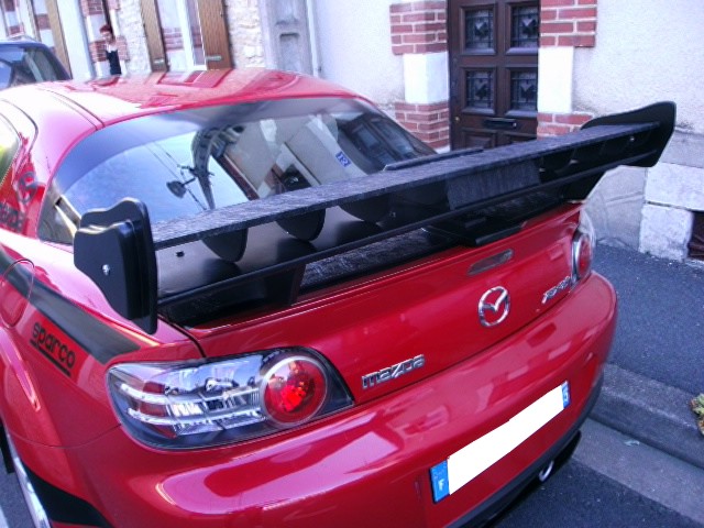

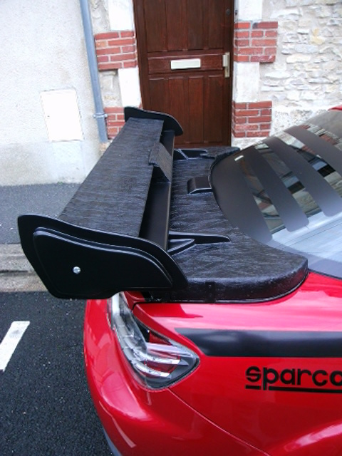

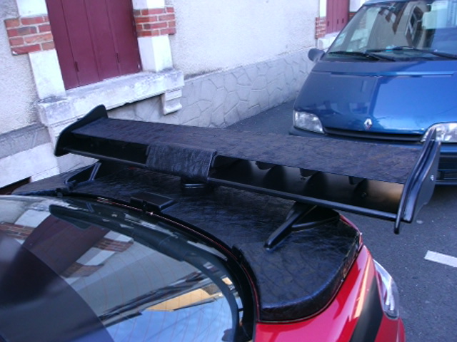

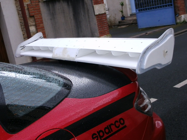

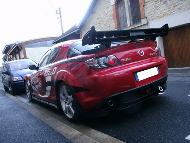

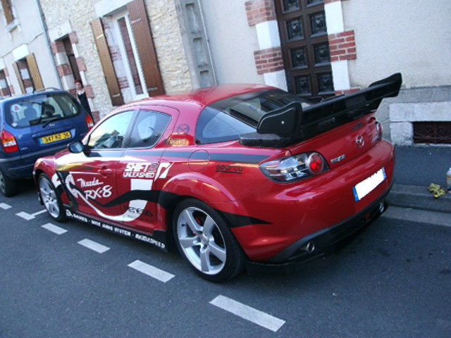

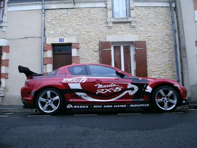

bon aller je mets ca vite fait... c'est vrai jsuis assez overbook en ce moment...
aller toffs.. ca marche et ca tiens mais les toffs sont faites devant chez moi.. alors pas belles mais on peu voir...

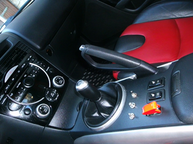

le system fonctionne avec un poussoir et un inverseur pour laile inclinable
aller vous pouvez vous lachez mais mon truc est uniques donc forcément ca plait ou pas... mais j ai été au bout de ce que je voulais faire...
A+ le ZZZZZZZZZamis

:D tu as été au bout de tes idées. :clap:
Après je suis mitigé sur l'épaisseur de ta plaque sur la malle. L'aileron est sympa ;)
F E L I C I T A T I O N S pour l'ensemble de ton travail. Chapeau bas fifi!

Ca termine bien le projet, je trouve ça assez harmonieux avec le reste...
Je trouvais qu'il manquait des jantes à ton projet mais l'aileron me fait un peu changer d'avis, elle est pas mal comme ça, et conforme à ton idée de départ! :clap:
C'est vrai que le morceau est gros sur le coffre, mais le fait qu'il soit en noir l'aplati un peu et ça passe!
C'est bon tu as fini, tu peux passer au projet suivant??? :D

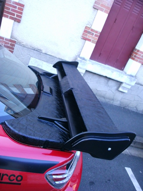

C'est quoi la finition de ton aileron? Tu as mis un film texturé dessus?

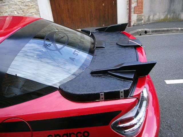

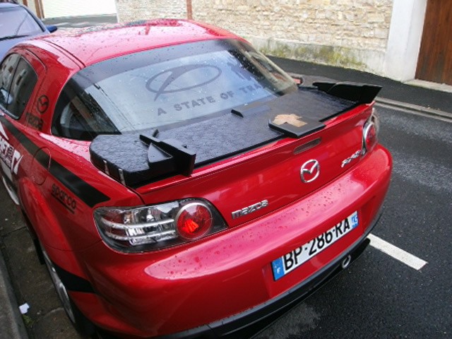

je sais et je suis un peu de votre avis aussi... mais apres tout quand on sait que cest unique sur une 8 et une autre voiture l idée passe mieux a mon avis...

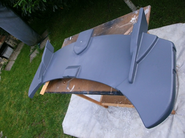

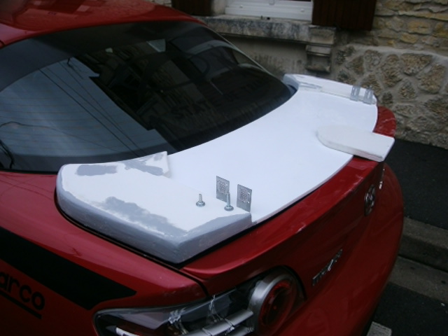

pour réaliser des montants qui tiènnent et sans percer il a fallut faire la pieces en plusieurs morceaux pour que ca fasse moulé, et surtout résistant a haute vitesse et cest la que jai pas pu faire autrement... de meme que ma lame que jaurais aimé plus raproché pour faire un aileron moi style rally et plus lame... mais la encore le moteur était assez épais...
jveux dire par la qu on fais pas toujours ce qu on veux avec des petits moyens... un aileron motorisé et inclinable a souhait pour moins de 100 euros c'est déja pas mal...
je vais metres des toffs qui résumeront toute la conception pour que vous voyez le travail réalisé... mais cest vrai jai été au bout.. et cest ca le plus important...
merci pour les coms...
chose bizarre et contraire.... en vrai ca fait mieux qu en photos ???? lol :( :( :(

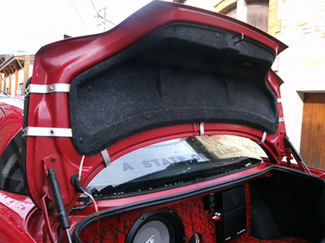

non chance57.... c est la meme fibre que jai utilisé pour le coffre pour rappeler ....et aussi pour dissimuler les petits defaux de lissage sur les grandes surfaces... mais la tout est peint en noire et non rouge et noire... pour démarqué aussi dans l originalité....
jvais vous faire aussi une video car ca cest vraiment kiffant meme si cest pas éficace dans la vie d tout les jours... l aile s incline au degré qu on souhaite....
et je garde ma grande surprise pour la fin !!!!!!! :bye:

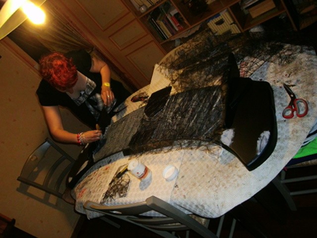

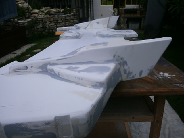

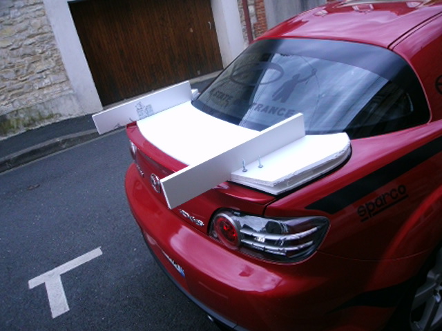

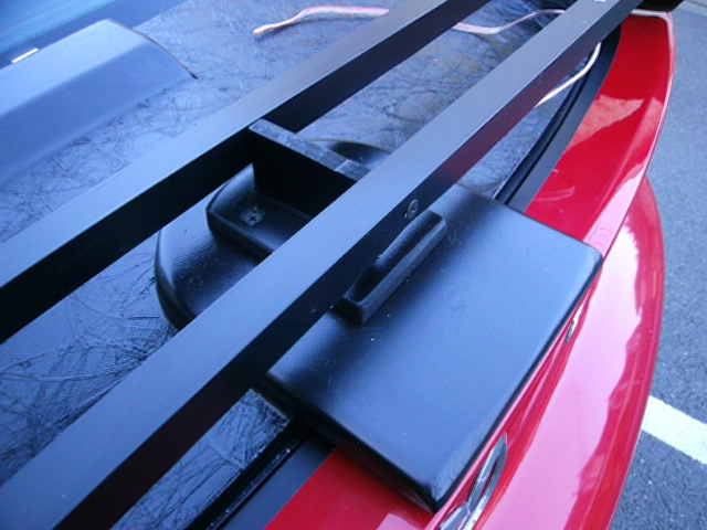

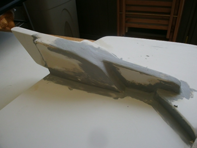

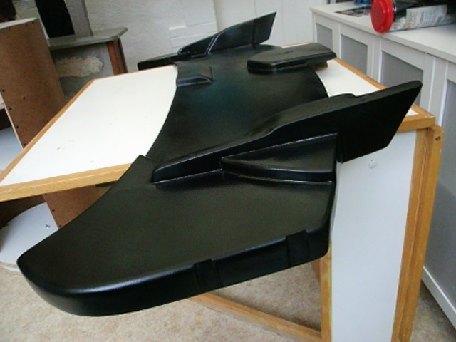

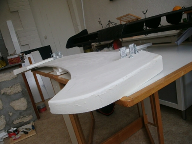

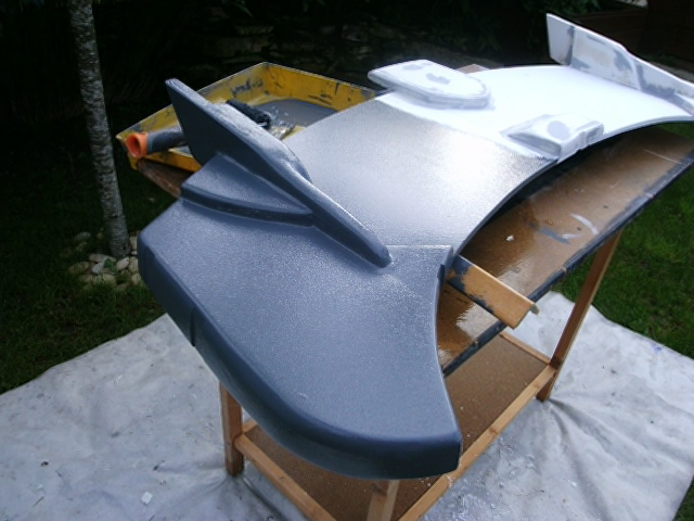

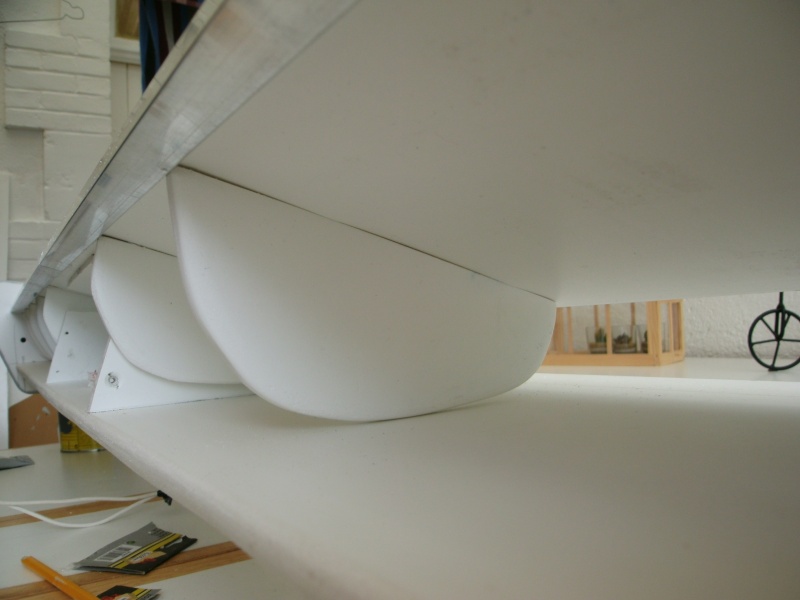

pour bien comprendre les contraintes et la façon d on j ai procédé...
d abord laileron en lui meme... l épaisseur du moteur pas top alors jai adapté... le style pour que ca marche
et calculer les points d appuis...

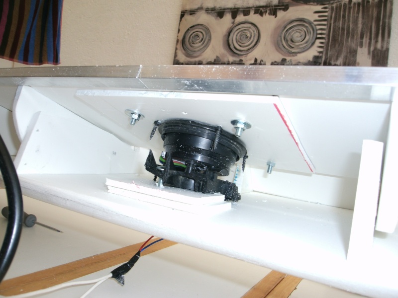

et le fameux moteur... grâce a ce system on peux incliner a volonté

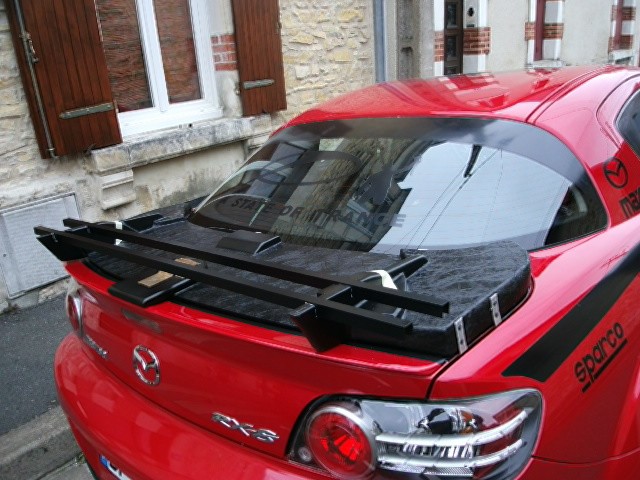

ensuite la pièce ... la il a fallut mettre des pattes prises dans différentes pièce de komacel et donner une forme.. sinon aucune résistance...
voici les étapes..
ensuite collage et conception de pattes en alu retournée et visées...
2 barres d'alus et un pied centrale pour renforcer l appui..
cet aileron n a rien de dizyne quoi que mais il renforce l esprit jeu video...
et j avais envie de faire un truc jamais fait sur une 8 et sur une voiture tout court ...
j espère que vous comprendrez mieux les galères et les contraintes... mais on peu tj faire mieux aussi...

pas mal tous sa, tu a utilisé un moteur de rétro électrique pour l'aileron ? non ? si oui, pas bête l'idée :clap:
je trouve aussi sa un peu épais sur la malle, mais bon, sa passe bien en vue d'ensemble

oui un moteur de rétro de récup... gros avantage pas de position ouvert ou fermé comme un verrin... on peux ajuster... :yeah: :yeah: :yeah:

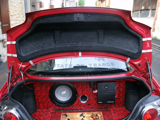

T'as aussi changé les stickers sur la lunette arrière il me semble... :??:

oui j adore state of trance mais faut etre honnêtes avec le projet et le thème abordé... j ai fais plus simple ... c'est rotary et need for speed.. en plus vue la grosse surprise que je vais vous annoncer dans peu de temps jme suis dit que ca ferais plus sérieux...

Bon alors pour la réalisation :10/10: . C'est bien fini et très (pro)pre.
Pour le style je n'en voudrai pas sur ma voiture mais c'est le tien et je le respect à 100%. Tu as été au bout de ta réalisation et on sent les journées de galère derrière.
Je n'ai pas grand chose à apporter par rapport aux autres commentaires. La contrainte du support fait qu'il est un peu trop massif. Par contre le détail à retoucher c'est ta vis sur le coté de l'aileron. Met en des noires ou bien peint les car le chrome tranche vraiment.

pas faux pour la vise... madame m a fait la même réflexion... va falloir modifié ca...
