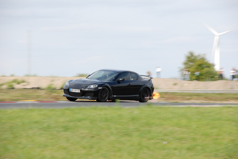

si par chance, tu as un catback permissif (je veut dire par là libéré par rapport a l'origine), et que tu pose un decata, tu feras des flammes
moi, j'en faisais avec mon hymme. maintenant, avec mon catback d'origine, les flammes se font a 1ere vue dans le catback :D
photo et vidéo prises à Clastres avec Gentlemen drivers
J'avais catback hymee et decata ssac sans reprog.
http://www.youtube.com/watch?v=UYUHf_Aqmh8
mazda rx8 - 09-09-07 29.JPG (65.27 Kio) Consulté 3832 fois
Tu étais pas reprog effectivement à l'époque UHSPC.
LUDOSTEO en décata SSAC avec catback d'origine faisait des flammes aussi à Folembray, BIBOUNOU en décata SSAC + XSPower pareil : toutes les autos décatas sans reprog sont du coup trop riches et donc font des flammes plus facilement car trop d'essence non brûlé si j'ai bien suivi.
Les autos reprogrammées désormais comme toi UHSPC, moi ou Bartste en font moins car le mélange air essence est mieux contrôlé.
