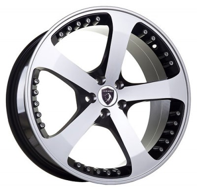

Bonsoir, qui peux m'aider avec un photoshop, j'aimerais voir ce que donnent ces 2 jantes lazaro sur ma 8. Merci d'avance :salut
Bonjour, personne pour m'aider ! j'avais cru comprendre qu'il y avait des spécialites sur le forum ;)

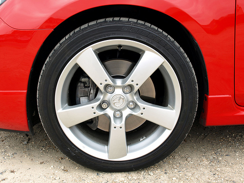

Salut les mecs dites moi savez vous quel est le poids d'une jantes d'origine sur une RX8? Je parle de ce modele là:
Merci d'avance :D

de mes propres mesure:
jantes avec poche d'allegement (modele 231 avant 2005) environ 8.8/8.9 kg
et compte 9 kilos pour les jantes sans poches. :salut:

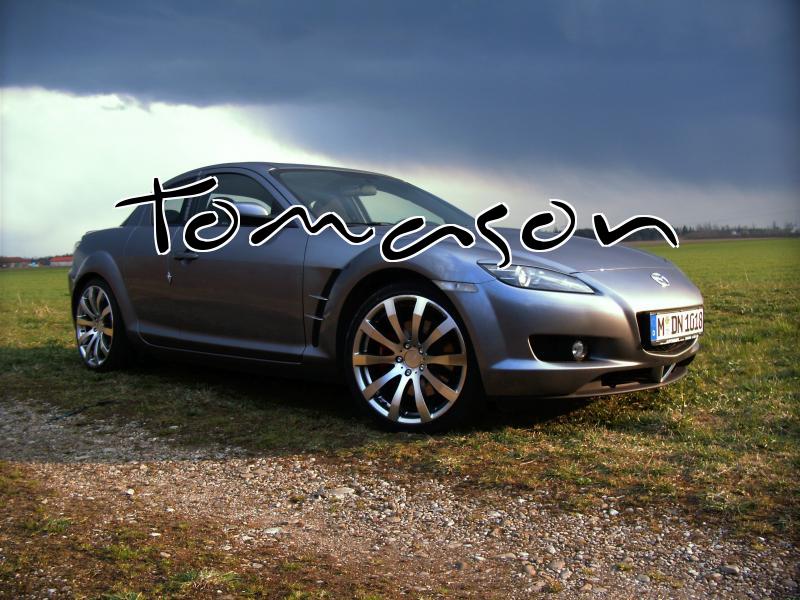

J'aime bien cette Tomason TN4 en 8.5x18 ET40, belles branches sur cette jante qualité allemande.
c'est un peu trop massif au niveau des branches, ça casse la fluidité des lignes de la 8 à mon sens :salut: .

Déjà que je suis pas pour le 20" (et bonjour le ressenti de la route vu l'épaisseur des pneus) mais là je suis d'accord avec Tsar, ca fait vraiment trop massif.
