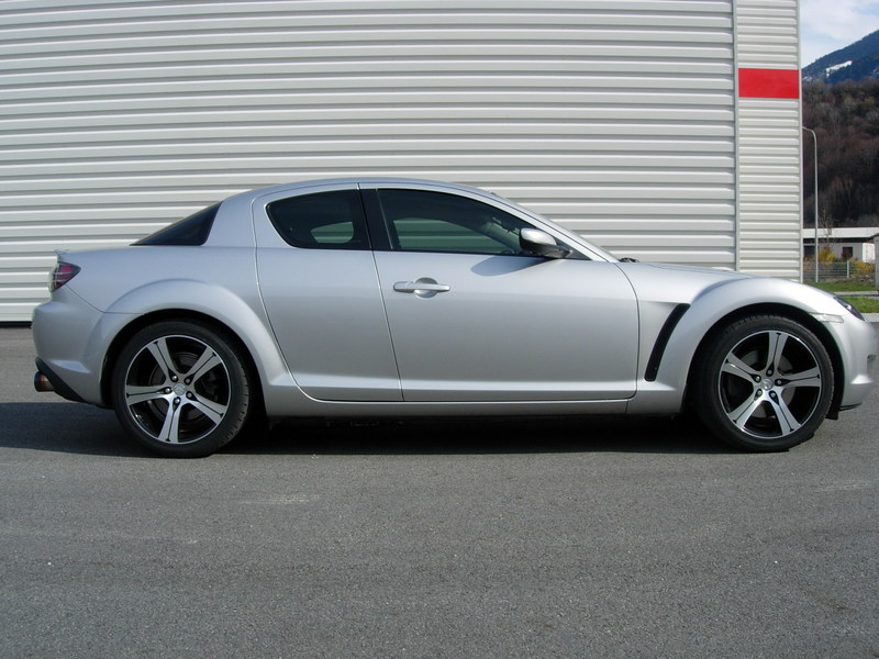

justement je parle de look.
si tu ne veut pas toucher en 245, il est vrai que les ressort/amortisseur d'origine ne conviennent pas.
pour le reste regarde l'auto de bartste en 9 pouces c'est magique.
pour le reste ce n'est qu'affaire de gout et d'orientation.
si je devait passer en 19 pour le look je resterai maxi en 235 voir repasser en 225 mais il me semble que cela n'existe pas.
de toute façon je parle pour du 18.
