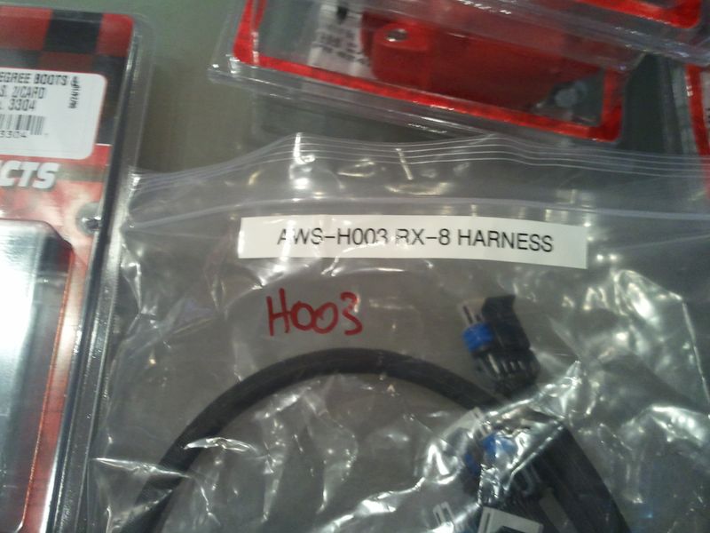

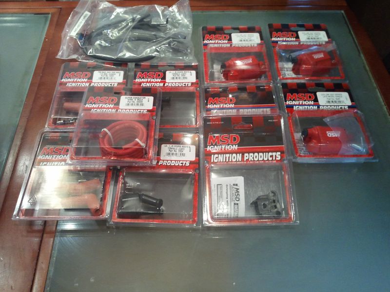

bon voila je vient de recevoir de grece le pack complet d'allumage MSD de telematica.
donc le kit comprend:

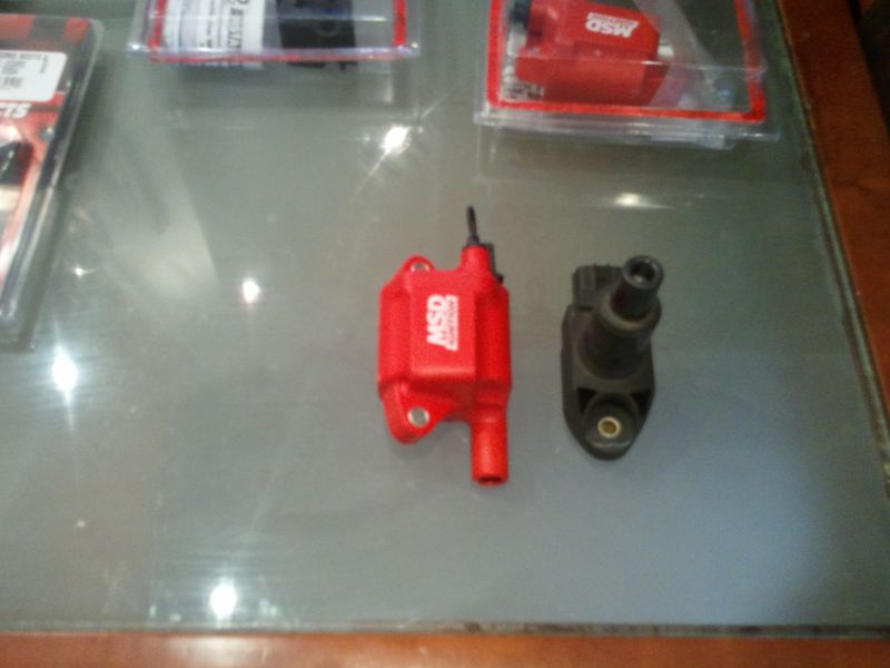

4 bobines de LS2 (corvette) msd, qui ont une plus grande capacité d'allumage et qui semble plus resistante a la chaleur.
(a savoir qu'elle sont monté directement sur le couvre culasse sur le V8 corvette).
le faisceaux d'adaptation rx8/corvette.
les cables msd complet mais a monté et sertir soit meme.

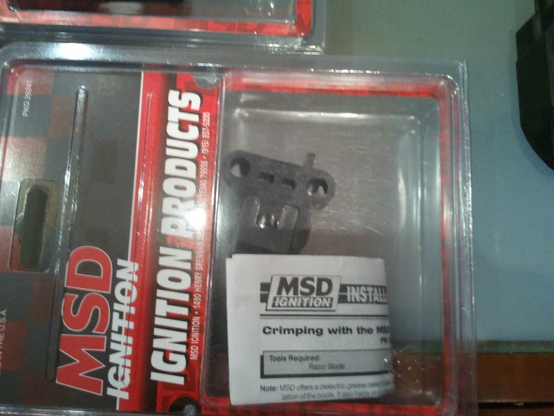

et l'outil a sertir les cables d'allumage qui sont en 8.5.
a savoir que l'on ne peut réutiliser ceux d'origine car la connexion interne de la bobines et differente.

bobine origine Vs bobines MSD LS2
faisceaux d'adaptation origine/corvette.<br />a noté qu'il y a une mise a la terre, inexistante sur les bobines origine.
