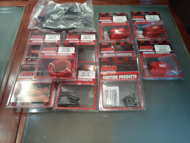

bonjour
bon voila je vient de recevoir de grece le pack complet d'allumage MSD de telematica.
donc le kit comprend:
4 bobines de LS2 (corvette) msd, qui ont une plus grande capacité d'allumage et qui semble plus resistante a la chaleur.
(a savoir qu'elle sont monté directement sur le couvre culasse sur le V8 corvette).
le faisceaux d'adaptation rx8/corvette.
les cables msd complet mais a monté et sertir soit meme.
et l'outil a sertir les cables d'allumage qui sont en 8.5.
a savoir que l'on ne peut réutiliser ceux d'origine car la connexion interne de la bobines et differente.
je vais essayer de faire le montage ce week end.
a plus ![]()
ps: sur le site americain MSD les bobines LS2 sont plus cher que sur le site telmatica.
www.telematicagroup.gr
voila les modifs continuent. ![]()

Re: les modifs continuent
C'est compatible ?!
Pourquoi avoir choisis ce système et pas un système directement fais pour la 8 ?!
bartste:
j'ai choisi ce systeme car j'ai deja utiliser sur mes ancienne auto MSD.
je connait leur produit, c'est de la qualité et c'est une boite serieuse.
pour ce qui est des kit tout pret pour rx8 en dehors d'une platine en alu il est deja en soit prevue pour la rx8.
il y a le montage, mais je pensait les bobines plus "grosse" que cela.
aprés je fait les choses au feeling, ça me plais, je peu , je prend, ça va pas chercher plus loin.
de toute façon en france aucun retour sur les allumage modifier, et au etats unis ça de mieux a pire.
alors je me fait mon montage, j'attend et je vous donnerait mon feedback, ça n'engage que moi, mais je vous donne mon avis.
aprés dans mon cas, je n'ai jamais eut de probleme de bobines, mais je prend les devant.
d'ailleurs pour ceux qui veulent isoler leur bobines des rayonnement du moteur, j'ai trouver chez leroy merlin de l'isolant trés haute temparature aliminiser.
ça resiste a plus de 1000 degrés et a comme fonction premiere d'eviter de propager la chaleur d'une brasure sur les parois les plus proche, ça coute 15 euros, ça fait 8 mm d'epaisseur, c'est un ensemble de couche thermique plus alu.
je vous ferias la photo dans la soirée.
a plus ![]()

avec le recul désormais, si il y a bien une modif à faire c'est celle là, bravo Jmi de t'y essayer, maintenant bien entendu et bien .... faut que ça tienne
merci nico.
t'inquiète pas je ne viendrait pas me plaindre.
je veut fiabiliser.
mais tu sait le risque n'est pas quantifiable, ça peut lacher a tout moment, stock, pas stock... ![]()
Super les bobines
Merci d'explorer de nouvelles pistes ![]()
Car si on attendais sur ce lâcheur de Nico, on serait dans la mrde ![]()
Jean Michel, j'ai le doigt sur le bouton "buy", donc dés que tu penses que c'est ok niveau installation et que même un gnou comme moi peut le monter...
