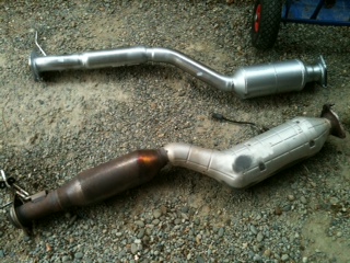

J'ai acheté ce cata sur le net .j'ai avec un papier de norme e9 stipulant que j'ai le droit de rouler avec sur les route europeenne .Mais il fait plus de bruit que l'ancien .A votre avis es ce que ce cata est un cata sport?
Re: Allumage/cata bouché/compressions HS ?
à vue de nez je dirai juste un cata universel, qui doit bien faire son boulot.
question bruit, ça doit provenir de la sourdine qui est bien moins importante que celle d'origine :) .
Message par danco31 »
Je pense que c'est un bon rapport qualite prix ,j'en est eu pour 420 euros livré il s'adapte parfaitement a la ligne sans modif . il faut juste recuperer la sonde et autre attache . Apres mes impressions de conduite sont a bas regime une petite perte de couple mais dans les tours elle pousse beaucoup plus .Enfin vu que l'autre etait mort on peux pas trop comparer .
Messages : 5980
Vérifie que la patte de fixation du cata ne touche pas le chassis... J'ai eu cela et c'est clair que la voiture fait "caisse de résonance"...
