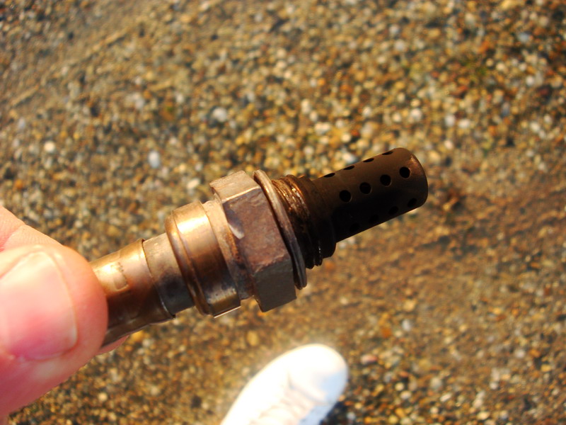

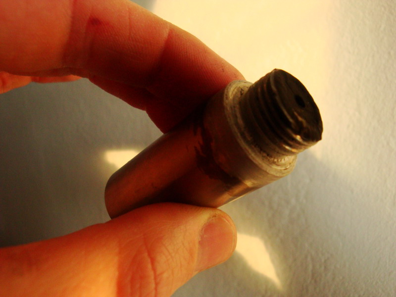

par contre j'ai vraiment un soucis , mes echappement sont vraiment noir,du coup je demonte ma sonde et mon trompeur .... :oh: :oh: :oh: ...les 2 sont tres noir de suie,comme due a une tres mauvaise combustion.
là je commence a flipé et je vois plusieurs solutions:
perte de compression sur 1 rotor
bougie en vrac
pcm a la rue
trompeur de sonde qui merde avec la reprog(je doute car j'avais le souci avant )
debimetre h.s
bobine h.s
............. :oups:
j'avais eu un souci de demarrage il n 'y a pas longtemp et mes echappements etaient noir , j'avais changer 2 bobines !
est ce encore 2 bobines h.s si oui pourquoi?
je met des photos de l'etat de la sonde et du trompeur.
:grr:
:oh: mélange trop pauvre on dirait non ? (ou le contraire je sais plus).
c'est ptete pour ça que tu as ce fichu voyant depuis le début !
Dans ce cas la reprog aurait du arranger les choses non ?
Mais si t'avais 2 bobines HS, peut-être que les 2 autres ont suivi :??:
Et sinon, je veux bien tester le trompeur, je te tiens au courant par MP
xjrx8
Messages : 1086
Message par xjrx8 »
mon voyant etait devenus aleatoire , pour s'enlevé pendant 300 km avant reprog et donc quand j'ai changé mes bobines....les 4 bobines ont tres peu de km....
là j'ai trop d'essence injecté,pour l'air ça m'etonnerais je suis decloisonné , avec un pipercross et plus de vafd
je penche pour le debimetre ou les bobines encore........
