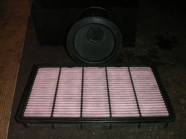

voila un exemple de ce qu il ne faut pas installer comme kit
en bas rosé la taille du filtre à air d origine
en haut la taille du filtre Kn la partie visible sur la photo est la seul filtrante
on voit bien la réduction d air ! donc pas assez d air pour le moteur !
kn jacky rx8.jpg (45.9 Kio) Consulté 5634 fois
Il me semble que ceci n'est pas juste :
Comparez le nombre de plis entre les 2 filtres.
Déplié et remis à plat la quantité de surface filtrante est identique. (moins large mais plus longue)
Source K&N, dans une de mes lectures sur le web...
...Une petite question, si les kits d'admissions sont si nocifs pour le Renesis, pourquoi MazdaSpeed en a conçu un ? :??:
Je cherche juste à comprendre... ;)

l'admission mazdaspeed va aussi chercher de l'air derrière le pare-chocs et le cône de filtration me parait plus long pour un diamètre quasiment identique au Typhoon2.
Après c'est sur que la surface filtrante dans les 2 cas est a comparer, plutôt que des dimensions des cônes. :??:
ceci est juste une observation.

toi tu m as usé ,
j explique une derniere fois :
que tu casses , ta voiture , ton moteur , ton volant ou ton allume cigare
je m en moque completement
c est un conseil gratuit pour de nombreuses casses sur des autos ayant des filtres de mauvaises qualité ou mal monté !
maintenant c est ton auto tu fais ce que tu veux !
TINOU en rx7 biturbo
Relisez mes posts, le problème n'est pas nécessairement lié à la surface de filtration!
comme d'hab concernant ce flou total, on tourne en rond :oups: .
