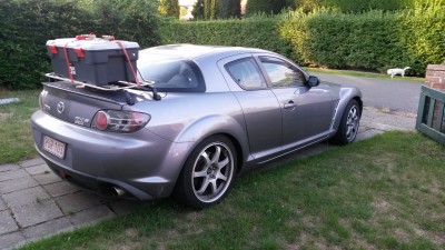

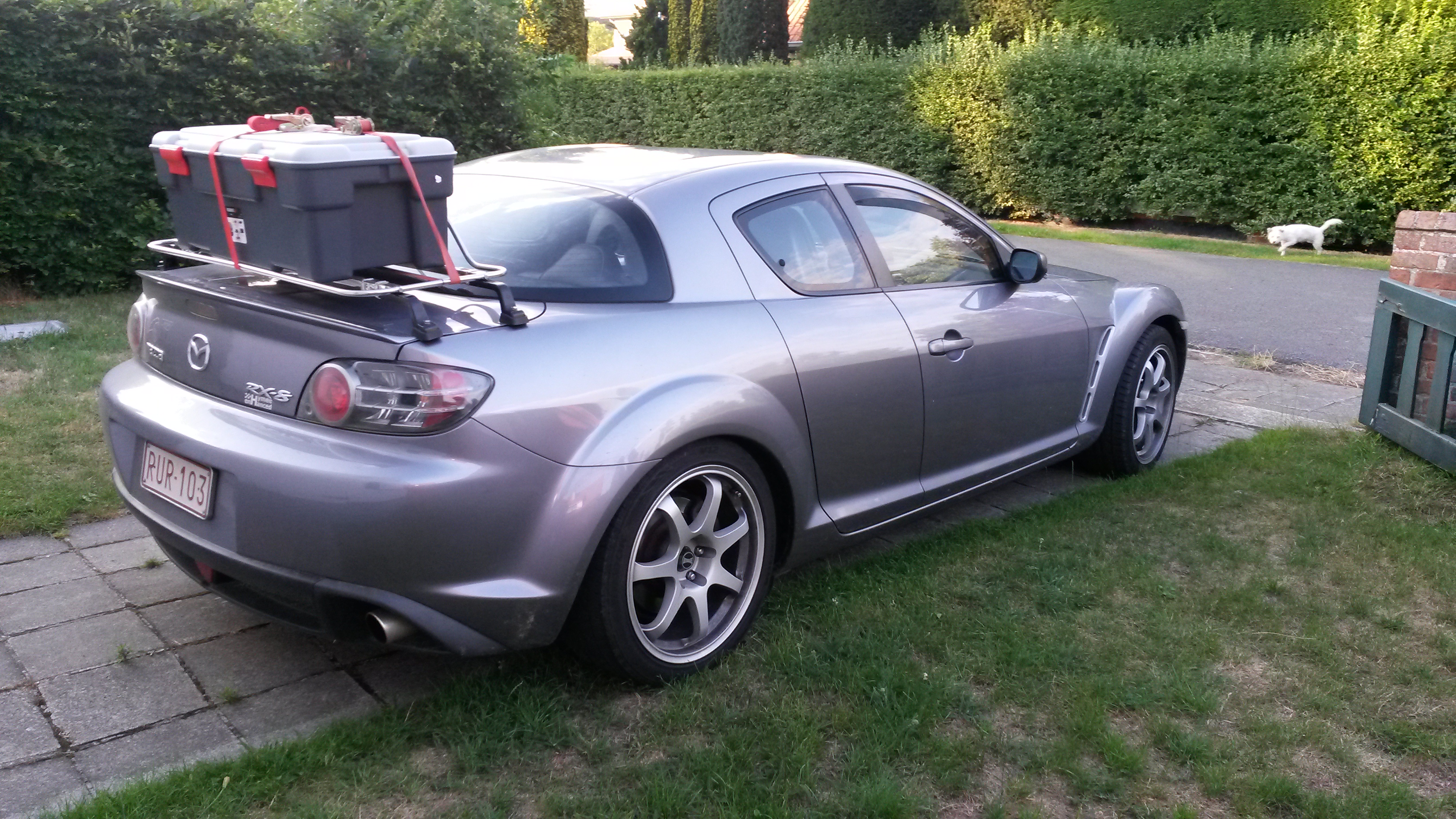

La RX-8 a repris il y a quelques mois du service actif, comme ma voiture principale, mais aussi comme 2è voiture de la famille. Avec la vente de l'Evoque de mon épouse, et dans l'attente de sa remplaçante, commandée mais qui n'arrivera que fin août, la 8 est devenue notre voiture familiale principale! Ma femme l'a utilisée la première quinzaine de juillet pour aller bosser tous les jours, les courses, les soldes. On est parti à 4 (5 avec le clebs) en voyage visiter de la famille en Provence (2000 km A/R). On l'a prise pour nos vacances à la mer. J'y ai chargé des affaires pour 3 semaines et un coupe-haies à bras d'1,50m (voire plus) à travers la trappe à ski. J'ai quand même opté pour l'ajout de 65l d'espace de rangement (voir photo).
Avez-vous aussi l'impression qu'elle consomme la même chose à 140 qu'à 170 km/h, votre RiX?
Fab
