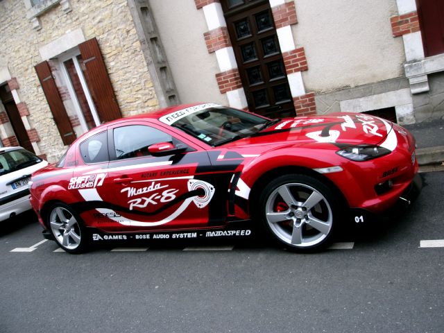

mon idée...
un aileron genre becquet normalement avec une ailette supplémentaire qui s inclinera a la demande depuis le poste centrale de la 8 a coté du levier de vitesse...
je fais pas de piste et pas de haute vitesse.. je fais ca juste pour le fun et aller dans lesprit du theme need for speed... pour que loriginalité soit au rendrez vous...sur ce projet....
mon inspiration viens de de l'arrière de la F40 que jaime et que je trouve originale et adapté a mon idée... bien sur il sera encore plus jolie...lol

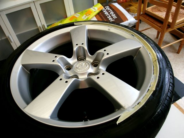

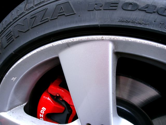

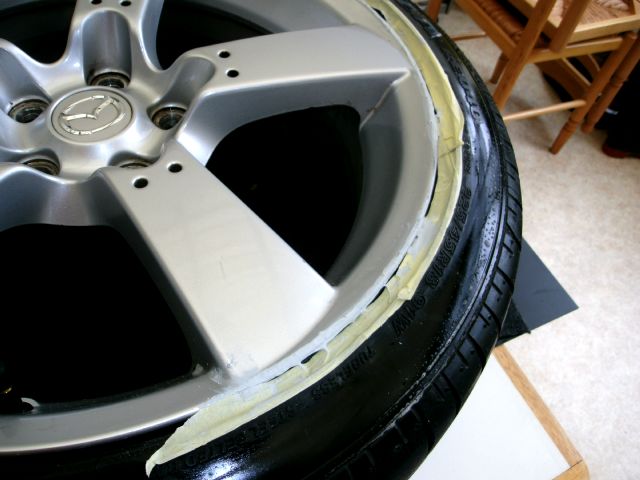

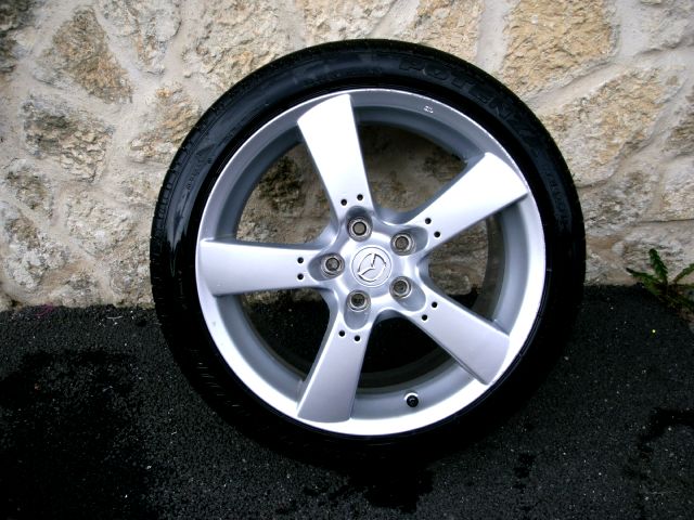

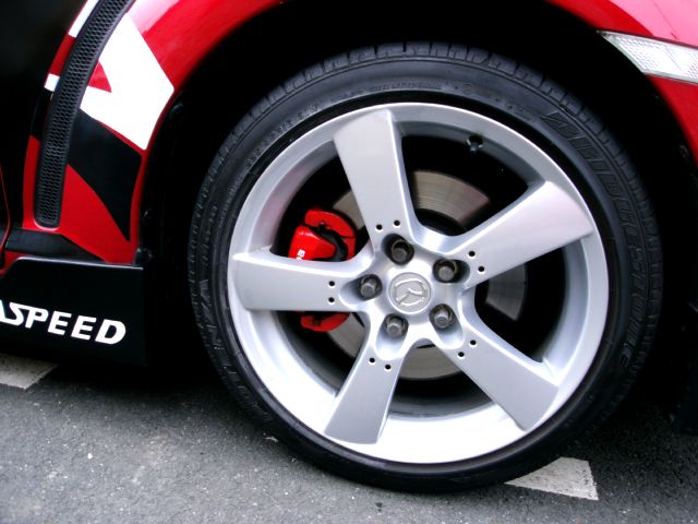

fin de la semaine... jai fini les petits détails de la deco..toutes les petites marques de colle sont enlevé et jai refait m jante aussi... jmétais pris un trotoir alors cétait pas jolie... voila l état de la jante...
démontage
nettoyage
masticage
remontage...
et voila....

Une question qui pourrai en intéresser plus d'un... Tu as pris quoi comme mastique ?

Message par fifi36 »
non ca c'est le terreau de mme que je dois mettre dans son jardin mais j'atend qu il fasse beau...lol
sinon c'est du sintofer enduit de finition en tube tout pret.... attention c'est pas pour boucher des gros trous aussi... javais refait celle de ma cc et en 7 ans ca pas bouger...
généralement je mastique une première fois..je ponce et je remastique une deuxième fois.. ensuite on peint... et ca tiens...
voila et c'est quand meme plus beau...

yanhamare a écrit :
Super la réparation de jante. Merci du tuyau
Mouais, sauf que la prochaine fois qu'il fait changer ses pneus, y'a tout qui saute vu que c'est là que le bras se pose pour forcer sur le pneu :siffler:
Donc c'est bien en dépannage, mais faut pas croire que c'est la solution miracle ;)

Alex31 a écrit :
jsuis carrément de ton avis.... mais entre rien faire... laisser la jante comme ça et masquer les imperfections... mon choix est vite fait....
surtout quand tu essaye de faire un projet unique..il y a toujours des gens qui ont la critique facile sur les détails... du genre...
il fais une déco sur ca caisse et il est pas capable d avoir des jantes nickel... etc...
je sais pas vous mais moi c'est toujours sur des détails que je juge un projet...alors si je le fait je supposent que d'autres le font aussi...
alors oui tu as raison...mais il faut être réaliste aussi... c'est juste pour les rayures de trottoirs... un accroc plus important ta jante est déjà morte....
et entre nous soit dit combien de fois on change de pneus ? alors que cette petite réparation te coute 2 petites heures ???
les rayure n empêche pas de rouler.. c'est juste esthétique aussi.... après chacun fait ce qui veux...
ya jamais de solutions miracle...
moi je dit simplement qu'avec quelque astuces on est pas obligé obligatoirement de passer par des pros ou de racheter....... alors je fais partager...
:merci: :merci: :merci: :merci:
Alex31
Messages : 4171
Re: Préparation perso de ma RX8 (inspiration course )
Message par Alex31 »
parfaitement !!! ma remarque n'était là que pour expliquer à un éventuel néophyte que c'était bien en solution de dépannage ;)
On ne sait jamais qui lira ;) Il vaut mieux tout dire :D Quand tu sais que certains pro le propose avec du Sintofer :oh: :non:
P.S : pour les astuces, je suis de ton avis ;) [et je suis allé me faire toutes tes vidéos ... y'a de l'idée :clap: ]
juste pour rebondir sur la remarque d'alex31.
les pro, ne touche plus le talon de la jantes avec leur machine, ou alors il ont du matos antédiluvien.
maintenant, enfin du moins chez moi en corse, les machine pour monté les pneumatique, sont automatique.
une fois la jantes poser au sol, celle ci est monté sur la machine, et la depose du pneumatique ce fait avec des joystick.
ça fait dix ans que je connais ça.
les machine a demonte pneus, c'est dans les film de cap et d'epée... :D :salut:
Gérome
Messages : 1391
Message par Gérome »
+8 mon garagiste me l'a toujours dit il touche pas la jante avec la machine ;)
Beau travail en tout cas :clap:

content que ca fasse rebondir certains.. au moins c'est ca un forum... pour ma part je pense un truc qui n'est peux être pas vrai...mais logique ... les rayures de mes jantes étaient sur le plat et non pas sur l angle de la jante ou il ny avait pas daccroc... jveux dire par la que ma jante était parfaitement cylindrique et donc jai juste comblé les trous...
a mon avis quand il démonterons ca posera pas de problème... enfin je crois...
Uploaded with ImageShack.us
mais c'étais bien de le faire remarquer.. jimagine une réparation de jante bien destroyyy au sintofer... !!!!!! non faut etre serieux aussi... :non: :non: :non: :non:
