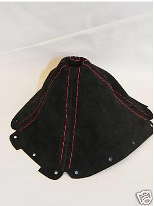

je chercher donc désespérément un cache allume cigare en black gloss.
En cherchant sur ebay, je suis tombé là dessus (voir la photo). Ca a l'air d'etre en peau retournée, et les surpiqures rouges iront parfaitement avec les deux accoudoirs centraux également surpiquées de la finition de la r3....
:yeah: :yeah:
Ah oui, 16,57€ livré, à ce prix, meme si c'est moyen comme qualité, je prends pas trop de risque... :chut:
