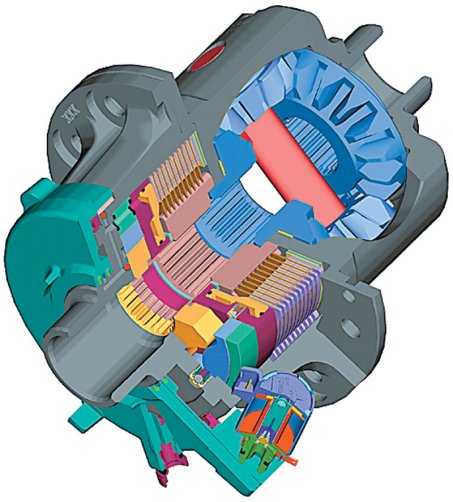

Oui, au moins celui du mien ;) , un 4 litres de 2000, et qui a le système Quadra-drive avec le transfert dit Quadra Trac 2 :oh: :??:
En clair, ça veut dire qu'il a 3 différentiels Vari-lock (AV, central, AR) totalement hydrauliques (aucune gestion electronique :yeah: ).
Chaque différentiel AV et AR inclut une pompe à huile Gerotor actionné par les arbres de roues ( un arbre constitue le stator et l'autre coté entraine le rotor).
En cas de différence de vitesse de rotation entre les deux, la pression d'huile générée active un embrayage multi-disques qui solidarise en douceur et sans temps mort les 2 arbres afin de réduire leur différence de vitesse de rotation.
Idem pour le diff vari lock central mais avec un réglage de base privilégiant l'essieu AR en conduite normale.
Ce système est censé pouvoir reporter 100% du couple sur une seule roue adhérente. A l'usage ce sytème est trés efficace et permet d'évoluer dans la neige avec une motricité fantastique, ne demande aucune intervention du conducteur et est totalement transparent à l'usage (on ne sent aucun a-coups, aucune roue ne patine, c'est tout :love: ).
Depuis, Jeep est passé aussi à la gestion électronique des différentiels mais là, je connais moins bien.
Seule contrainte : une vidange du transfert à 40.000 et des ponts à 70.000 avec des huiles trés spécifiques et des additifs pour ponts que l'on ne trouve que chez Jeep.
NB : en jaune, c'est le "rotor" du varilock ;), et en rose pâle l'embrayage muti disques
