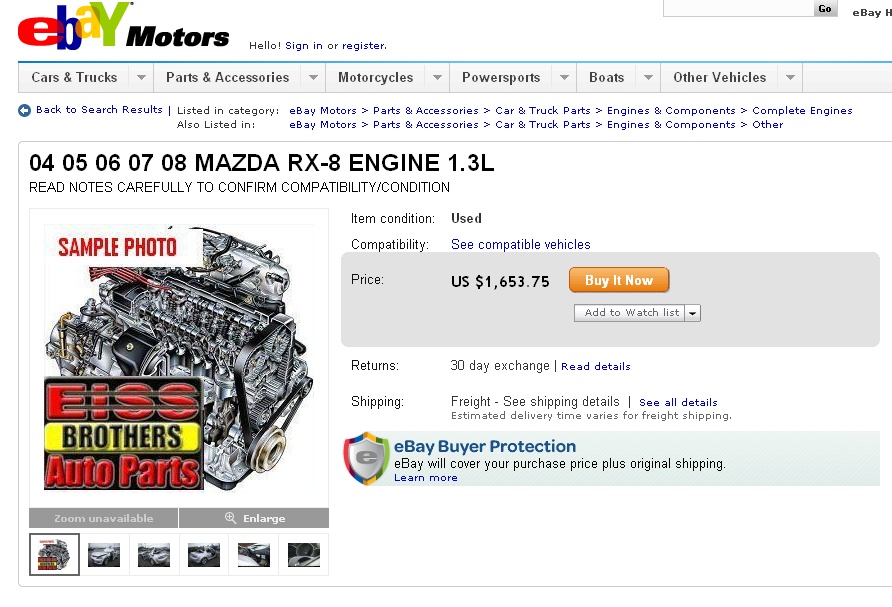

http://motors.shop.ebay.com/Engines-Com ... m245.l1514
Ou alors on a plus qu'a chercher la dedans un moteur.

pas mal, un 13B avec un arbre un cames des soupapes et des pistons
