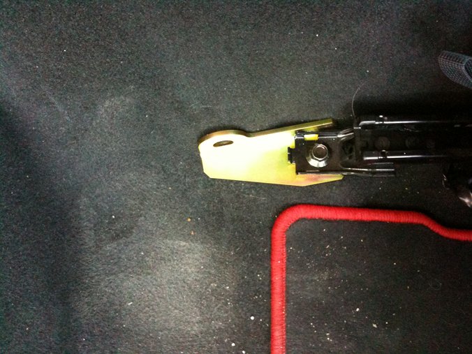

Bon j'ai profité du soleil pour monté les fixations. Pas trop de difficulté (une clé de 14) mais la vis du rail est sacrement bien serré la garce. J'ai failli y laissé un doigt n_n.

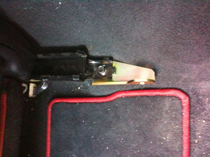

Étonnamment, la fixation rend largement mieux côté conducteur, que côté passager (pourtant le côté gauche est celui du conducteur au japon). En effet, le côté oblique de la fixation épouse parfaitement le tunnel de transmission qui s'agrandit et la position de l'attache n'est pas gênée par quoi que se soit pour mettre le harnais. Alors que côté passager, on ne peut pas la mettre droite (a moins de retiré la moquette) et en plus on doit la décalé un poil encore pour ne pas gêner le passager de l'attache du harnais.
Vraiment dommage qu'ils ne propose pas la fixations dans l'autre sens pour une intégration (quasi) parfaite.
Par contre, j'ai pas encore testé les harnais car ... impossible de dévisser les fixations de ceintures arrières pour mettre les derniers oeillets. Il me faut une clé avec plus grande pour avoir plus de force u_u
Fixation de harnais Re-Amemiya posée côté conducteur (conduite à droite) ... PARFAIT !!
Fixation de harnais Re-Amemiya posée côté passager (conduite à droite) ... PEUT MIEUX FAIRE.

Perso, c'est ce qui est fait, elle ne servent qu'a l'attache ventrale coté tunnel de transmission. L'attache pour le haut dur corps (car avec le siège de la 8 ça revient au même d'être en 3 points) est situé au point d'ancrage de la ceinture arrière.
On a eu de long débats sur le forum concernant l'attache du harnais sur les points de fixation du siège au lieu des ceinture qui supporterait ou non un choc. Maintenant, il faut bien avoué que si le siège se décroche a l'impact, c'est pas la ceinture qui a son point de fixation dessus qui servira a grand chose.
De même certains déconseille les harnais sur des véhicules non équipé d'arceau car en cas de tonneau on pourrait se retrouvé compresser du a l'impossibilité de bouger. Maintenant, chacun fait ce qu'il veut. Perso je n'estime pas prendre assez de risque sur circuit (ce serait different si c'etait une caisse faite pour ca) pour aboutir a un tonneau.
