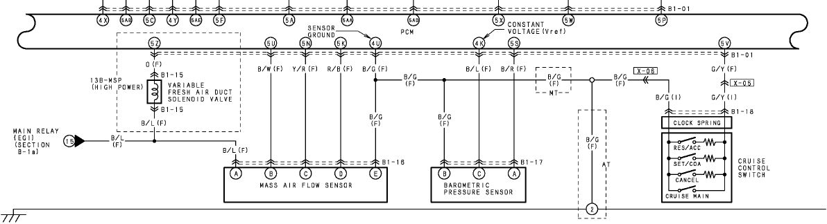

http://rx8.toile-libre.org/rx8/esicont/ ... 02W01.html
quelqu'un sait ou est la broche 4U ?
chevaliernoir
Messages : 501
Inscription : 24 août 2012, 23:28 PM
Localisation : toulouse
Re: Regulateur de vitesse!! enfin (forum allemand)
Message par chevaliernoir »

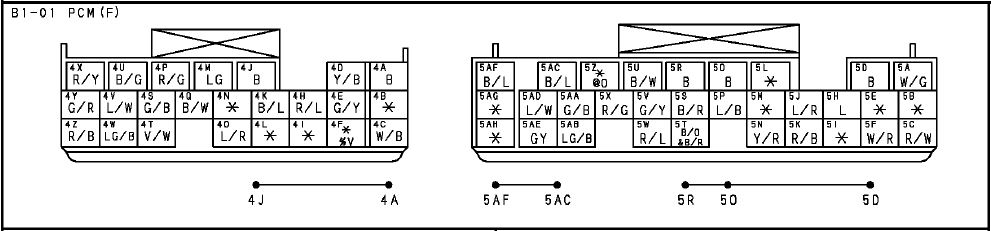

Tu cherches à identifier la pin sur le connecteur?
Elle est là :
Le Chevalier Noir

La pin 4U est une masse utilisée par les capteurs.
Elle n'est pas reliée directement au chassis de la voiture mais à la masse du calculateur d'injection.
La pin 5V est celle qui recoit l'information des boutons du cruise du volant.
La pin 4P est celle de l'entrée d'information frein nécessaire à la sécurité du Cruise.
Le contacteur de frein est relié à la masse. Lorsque l'on ne freine pas, il relie la pin 4P du calculateur à la masse.
Lorsque l'on freine, il laisse la pin en circuit ouvert.
