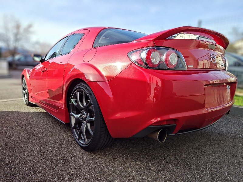

j'ai bien vu les exemples en photo donc si j'ai bien compris ces allègements permettent de mettre des élargisseurs de voix en double boulonnerie et de pouvoir laisser passer la boulonnerie.
J'aimerais juste installer des élargisseurs de voix sur ma RX8 R3 avec les jantes d'origine 19 pouces pour garder le plus full stock possible.
