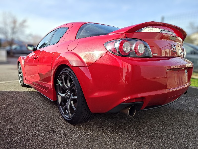

Mais je suspecte mes suspensions qui sont un peu à la ramasse aussi. Esthétiquement c'est chouette par contre car les roues arrivent tout pile à fleur des ailes donc ça fait propre. Par contre la roue ne protège absolument pas la jante dans cette configuration donc le moindre frottement sur le trottoir et c'est la jante qui morfle (
