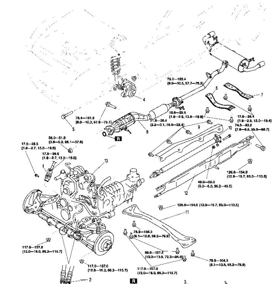

Les photos de la page 16 (démontage rototo) ayant disparu, peux-tu me confirmer qu'il y a moyen de déposer le moteur par le dessus, sans utiliser la méthode du manuel (voir image ci-dessous, attention âmes sensibles, s'abstenir!).
Quel est dans ce cas la plus grosse difficulté? Est-ce relativement gérable au niveau de l'interface moteur-boîte?

Oui oui sans soucis par le haut, faut un peu défricher au niveau de l'admi (plénum plastique) pour atteindre les corchets de levage, ensuite c'est standard (cata, durite d'essence, torche ECU, conduites d'eau, conduites d'huile...)...
Faut virer les roues pour démonter les supports moteur et porter la boite, tu peux tout atteindre depuis dessous, il y a pas mal de place autour de la boite, avec un cardant sur le cliquet...
L'embrayage est de type "poussé" donc rien a démonter de spécial pour désaccoupler moteur-boite, ci ce n'est les boulons autour...
Il me semble qu'il était venu avec le collecteur dessus, c'est toujours ca de gagner niveau démontage "chiant" sur la voiture.
Que ce soit RX8, FD, FC ou FB, j'ai toujours sortis les moteurs par en haut sans soucis, le tout sur chandelle et avec une chèvre/girafe/grue d'atelier.

Bartste a écrit :Il me semble qu'il était venu avec le collecteur dessus, c'est toujours ca de gagner niveau démontage "chiant" sur la voiture.
Bartste, tu parles du collecteur d'échappement? Tu l'as sorti avec le moteur le collecteur d'échappement?
Fab
Oui collecteur d’échappement.
