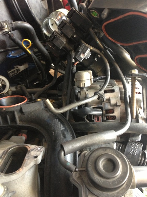

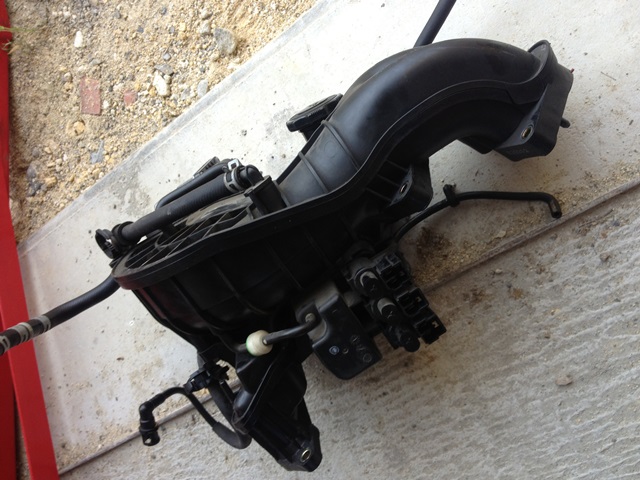

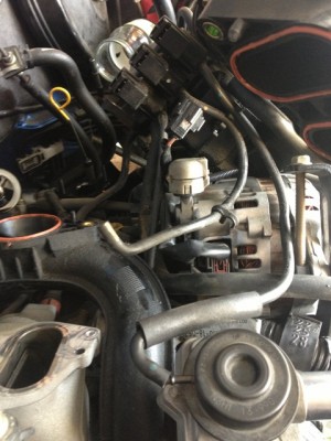

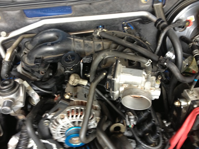

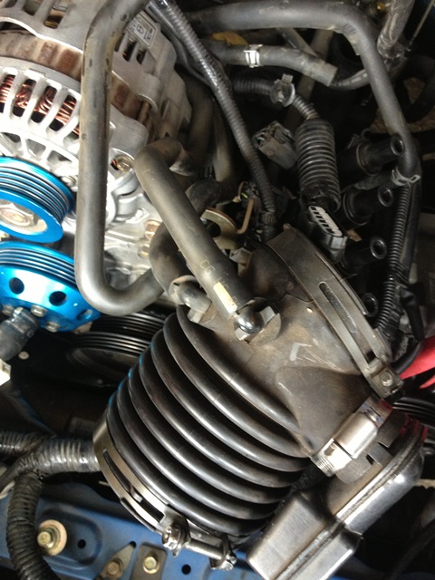

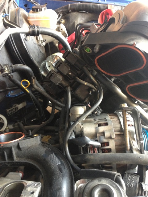

On sort l'admission attention au cosses derrière ça sert a rien de tirer
Admission bientôt sortie avec les cosses débranchées

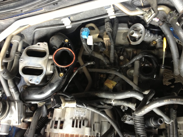

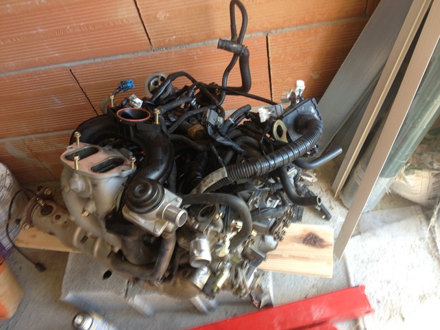

Admission déposée

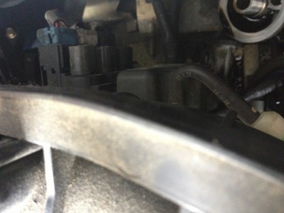

je débranche juste les durites du flexible d'admission

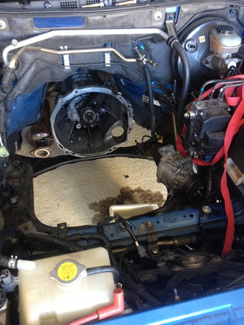

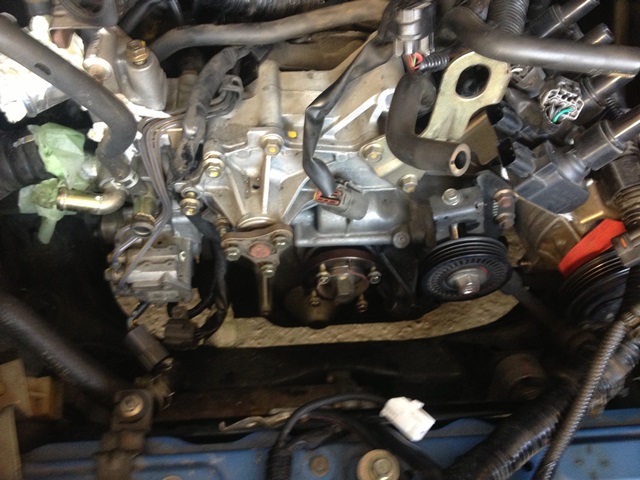

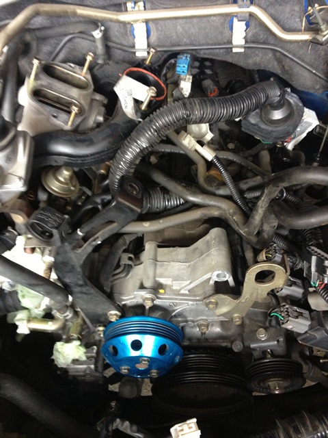

Moteur sans admission
alternateur déposé

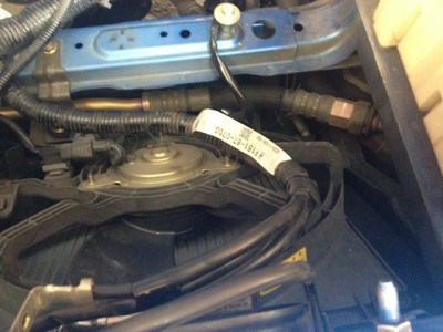

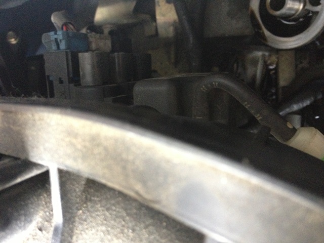

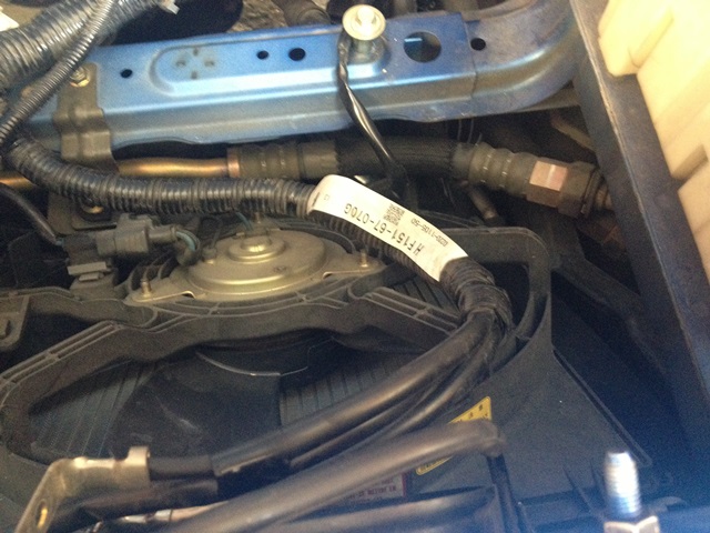

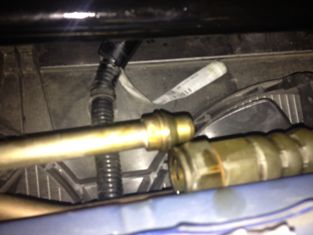

flexible reliant moteur au radiateur d'huile
Je les débranche

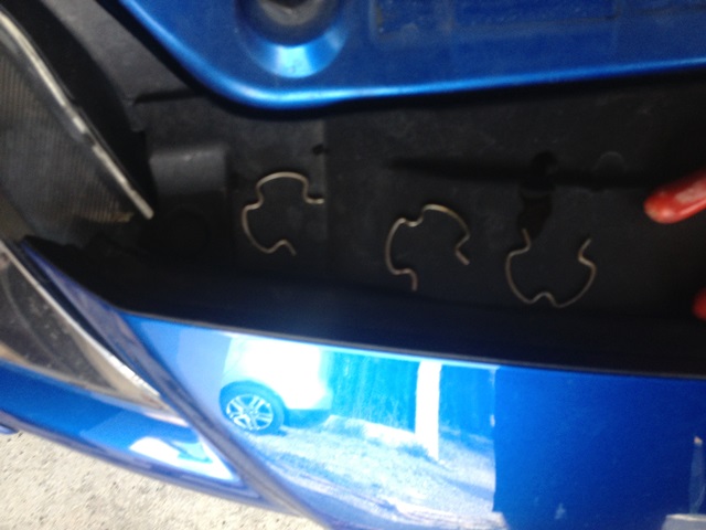

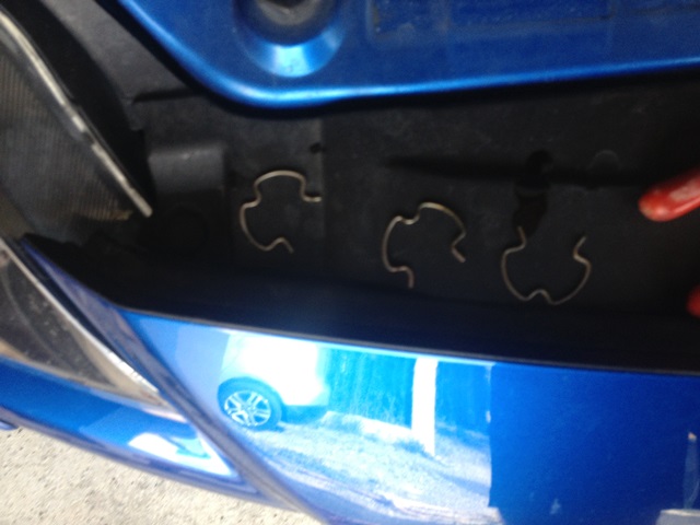

Pour cela rien de plus simple sortir les clips et tirer sur les durites

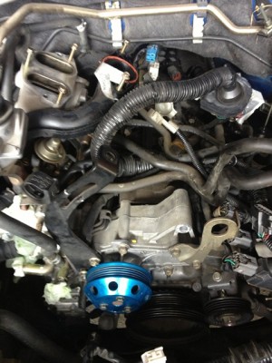

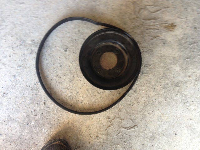

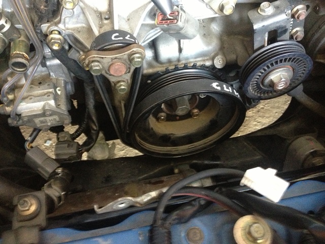

Pour les poulies. je met la courroie en tension comme ceci cela permet de bloquer la poulie et évite quelle tourne quand on veut desserrer

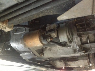

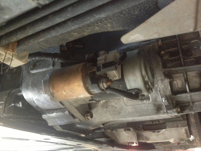

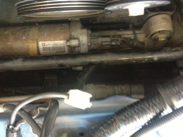

Démarreur avant et après démontage

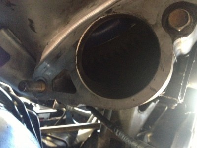

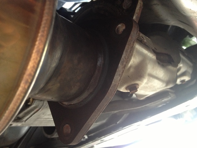

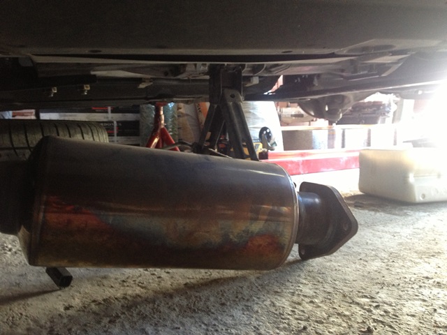

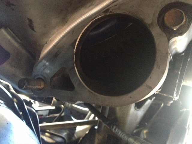

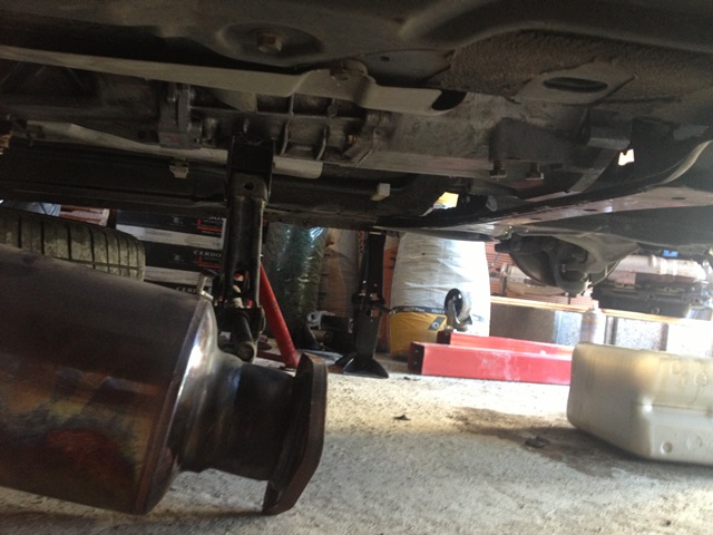

je devisse le decata du collecteur
on sort la plaque qui relie la boite au collecteur
on sort le decata pour accéder au boulon qui relie la boite au moteur

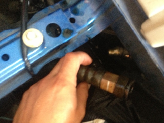

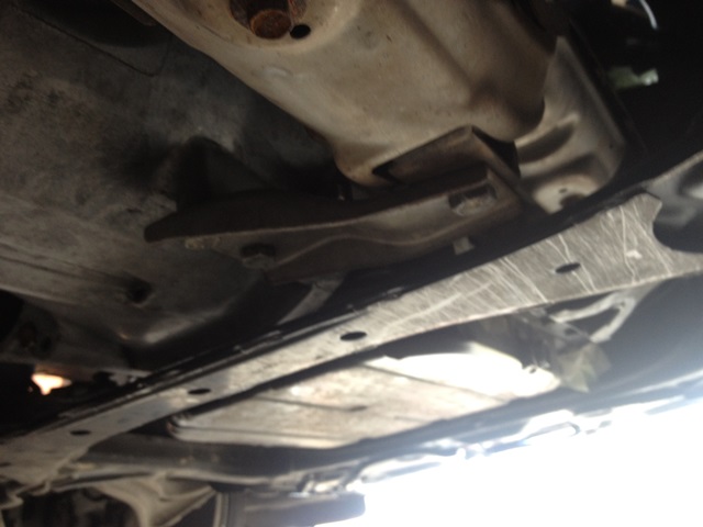

Moteur sortie on vois les trou des boulon qui relie la boite au moteur .Ne pas oublier de sortir les supports moteur avant qui sont accessible derrière les roues .
Ne pas oublier de mettre un crik pour soutenir la boite
