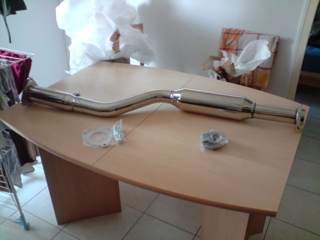

Voilà j'ai reçu aujourd'hui le décata Tsarpowaa, que je vais monter cette aprèm, ensuite je vous dirais si j'ai toujours l'équipe de 98 d'Aimé Jacquet
en invisible dans ma caisse.
Et voici quelques photos:

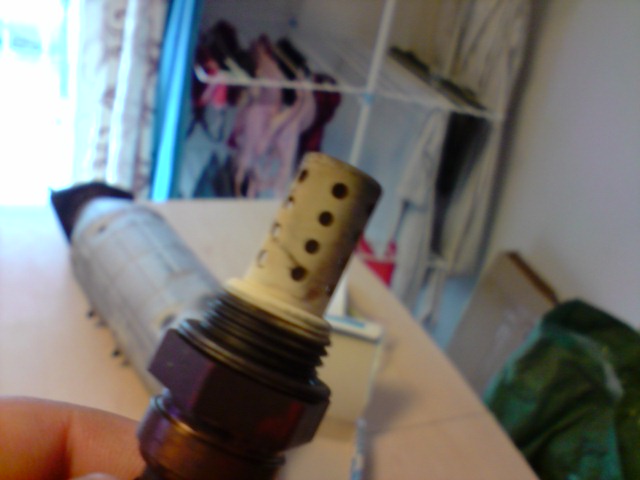

Ah oui, j'ai une petite question, est-ce que je peux nettoyer les sondes lambda avec du nettoyant frein ou autre car elles sont pas très clean?
Merci.
Photos de la sonde du cata:
RX-8 PERFORMANCE TITANIUM GREY TOUJOURS STOCK!!!!!
surtout pas, elle ne sont pas sal, elle ont la couleur du depot de combustion.
tu remonte a l'identique a moin que tu ne soit kamikase.
a plus :salut:

Merci jmi pour ton important conseil, j'allais peut être faire une grosse connerie.

:salut: salut à tous :salut:
Les trois-quart de mes problèmes ont été résolus avec le remplacement du catalyseur. Ma belle se porte beaucoup mieux, même si le pcm ne s'est pas encore tout à fait adapter au décata jmitsarpowwaa, ça sent très fort l'essence à l'échappement.
Pour moi je pense que la reprog est quasi obligatoire car il y a un vrai potentiel avec le remplacement du cata même si ça marche déjà mieux.
J'ai dit les trois-quart puisque j'ai toujours ce bruit métallique de 7000 tours à 7500 t qui se traduit plus précisément par un DING DING DING DING DING rapide (comme le son d'un triangle en musique) qui ralentit en intensité et en rapidité à l'arrivée des 7500 t jusqu'à y disparaitre complètement. Je précise que ce bruit est perceptible que si l'on y prête l'oreille.
