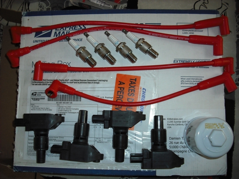

:D Bon comme annoncé voici le verdicte après changement des bougies, des bobines, et des câbles....
Plus de trous à l'accélération, super stabilité du ralenti, pas de problème après redémarrage à chaud :cool: .....
MAIS, le son de mon moteur à encore changé, après 5000 tr/min j'ai un GRRRROOOOAAAA bien présent qui fait peur au gens de l'autoroute :D , là j'ai pas tout compris :hum:
Ce qui est sur c'est que mon moteur a maintenant la pêche, fait du bordel, et chauffe moins, et le grrrr est bien plus présent, cette fois après 5000 tr/min alors qu'avant c'était entre 4000 et 5500 tr/min :??:

Ben j'ai pas mis des bougies ni des câbles d'origines, donc tu peu en cherchant un peu trouver moin chère, mais en gros ça m'a donné 70 euros de câbles (racing beat 8 mm), 100 euros de bobines MAZDA, entre 60 et 80 euros de bougies NGK IRIDIUM, 52 euros de frais de port, 38 euros de douane. le tout est arrivé en 48H :oh: des Etat unis depuis le site RX8 strakes.
Sinon pour un peut moin chère j'ai vu sur ebay qui vendais de temps en temps la configue complète d'origine MAZDA, (bobine, câble, bougies) pour moin de 250 euros.
Pour te faire une idée va sur :D http://www.rx8strakes.com ou fouille sur ebay ;)
