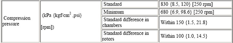

il lui a repris les compressions et il obtient la même chose que mazda
Petite question: quelles sont les valeurs de la compression?
Merci
romain84
Messages : 3103
Message par romain84 »
il me semble que c'est 6 a l'avant et 5 a l'arrière :??:
Tu es bien sûr que les valeurs sont différentes entre le rotor AV et l'AR :oh:
Et dans quelle unité sont ces valeurs ????
Je vais jetter un oeil pour vérifier cela ;)

oui certains et ca se vérifie sur rx8club.com tous les moteurs ayant
subi un rebuild c'est a cause du rotor arrière.

c'est 600 et 500 kPa
EX RX-8 performance pack

En gros 6 et 5 bar :siffler:

Voilà les valeurs de la doc technique constructeur.
L'énoncé des valeurs semble identique pour les 2 rotors.
Mais alors ou ils ont dit n'importe quoi, ou le moteur est à jeter à la poubelle... :??:
