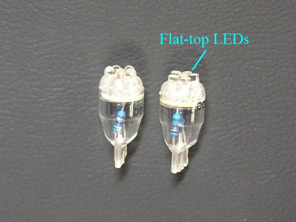

C'est déjà le cas, les leds ne sont pas "nues".
Exemple ici : http://www.wardenjp.com/6led61.jpg

Pourtant, il y a des résistances dans les "ampoules" à leds ? Leur calcul est donc mal fait ? :??: :??:
Cette résistance est en série avec les LEDs, et n'est là que pour limiter le courant.
Ce n'est pas un by-pass pour simuler une ampoule. Dans ce cas, la résistance devrait être plus faible (<10 Ohm) et d'un calibre supérieur pour résister au courant. En plus, on perdrait l'intérêt économique des LEDs...
En fait, le meilleur by-pass est de laisser une ampoule dans le circuit.
